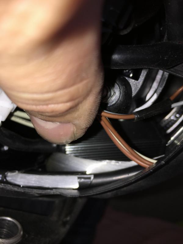

Voilà la fameuse gaine avec ces fameux câbles plastique ou verre !

Kevin34 a écrit :Voilà la fameuse gaine avec ces fameux câbles plastique ou verre !
Je te parie n'importe quoi contre un peu plus que c'est de la fibre optique :clin:

C'est effectivement de la fibre. Dans ton cas tu peux refaire la gaine en prenant de la gaine standard en surépaiseur. Pour le cotéqui ne fonctinne pas commence par voir si le jus arrive et si la prise est pas pourrie.

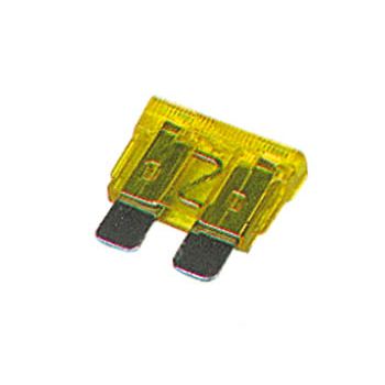

Éclairage fusible 5 9 16 ? Ces bien les fusible pour les phares ?
Et dans le coffre je n’est trouver aucun fusible dans la liste correspondant au phare ?
Tu parles de ce style de fusible là ?
Messages : 11831
Je te parle d'un tour complet pour tester toutes les possibilités.
