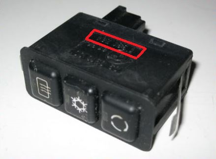

Ensuite comme l'as dis gyro, ta donneuse est pas compatible avec la tienne. Le plus simple en l’absence de Darkgyver c'est d'identifier ton numéro de commande et de prendre un modèle compatible.
En rentrant ton numéro de pièce dans la catégorie recherche par pièce de ETK (bouton rouge comme précisé plus haut) tu auras la liste des pièces compatible et pourra faire une recherche sur internet pour trouver quelque chose que tu puisse remonter.

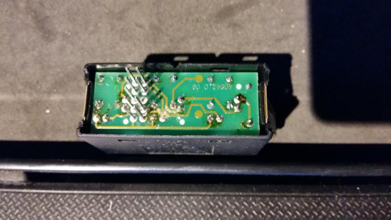

La plaque circuit du bouton trouvé à la casse a un numéro: 40842 0 09. J'imagine que cela ne sert à rien, n'est-ce pas?

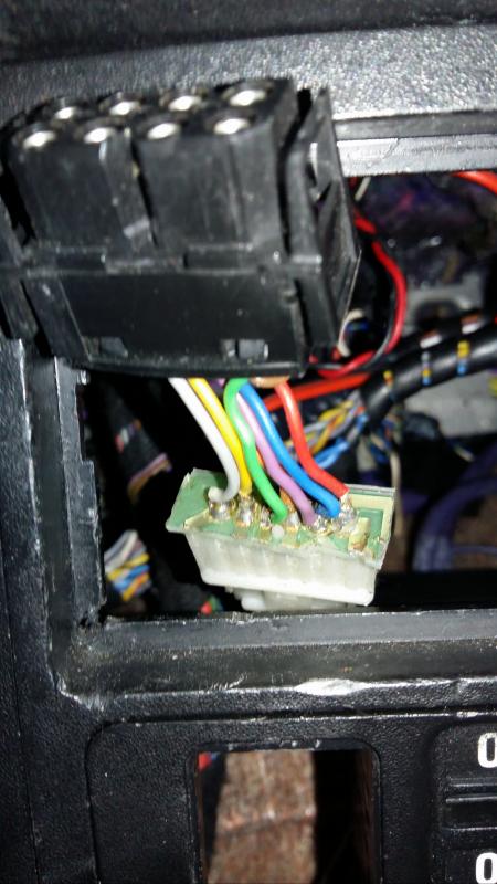

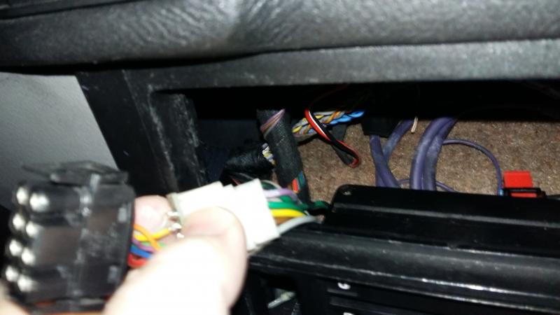

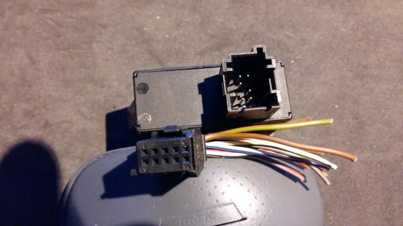

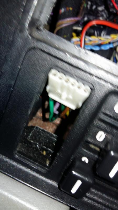

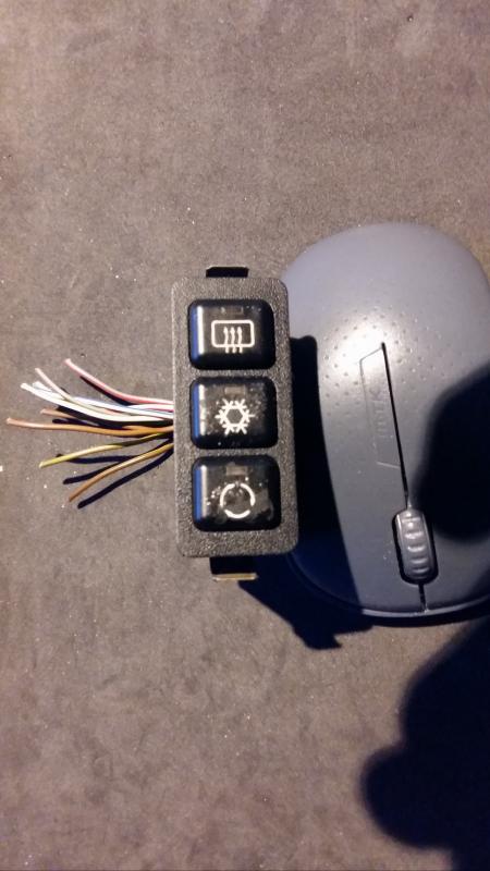

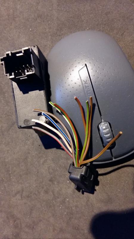

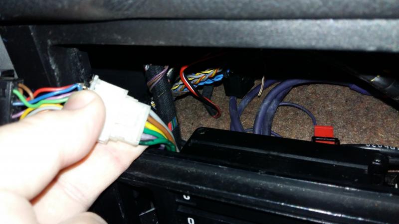

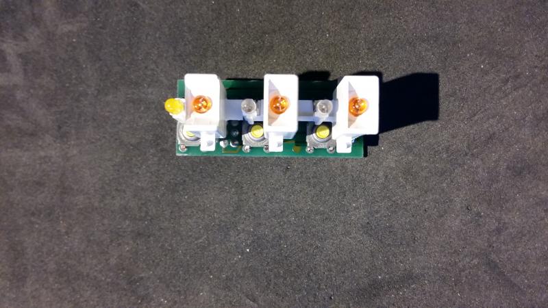

comme proposé je joins les photos des prises existant dans la BM et le bouton. J'espère que je pourrai toutes les poster, sinon je le ferai en plusieurs fois,
A signaler que du coté de la voiture les prises sont d'origine BM puisque la clim et les modifications effectuées pour l'installer ont été exécutées par le concessionnaire de la marque où je l'ai achetée en Allemagne. La clim est de 2e monte, il n'y en avait pas à l'origine.
Autrement dit, l'adaptation entre la prise 6 fils blanche, semblable à celle d'un ordinateur, et la prise noire est d'inspiration BM.
J'espère que cela aidera, je sais bien que le bouton trouvé appartient à un modèle totalement différent mais...
Une question encore: est-ce que les fils coté BM, ceux de la prise blanche derrière la console, vont directement aux relais du désembuage de la vitre arrière et compresseur clim?
Au plaisir de vous relire,
ibatosh

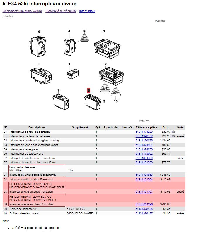

- Manu540i

Manu,
merci pour l'info. J'avais pourtant vu cette page et n'avais par remarqué le bouton.
Le problème c'est que je n'ai plus ce bouton "d'origine" (dit dans le 1er post). L'ayant cassé, je l'ai confié à un électronicien pour réparation qui l'a égaré.
Je réitère ma question dans le post précédent:
est-ce que les fils de ma prise blanche sur la console sont directement branchés sur les relais de désembuage vitre arrière et compresseur clim?
Si c'est le cas, je commence à envisager de "fabriquer" un télérupteur `base de CMOS 4013, par exemple, afin d'adapter le bouton trouvé à la casse et ainsi faire fonctionner la clim, désembuage et, tant qu'à faire, le recyclage d'air.
De cette façon les boutons auront uniquement pour fonction d'activer le montage à base de CMOS 4013 qui à son tour commandera les relais, avec les tensions adaptées également pour les LED témoin des boutons, la puissance passant par le relais normalement.
Plus compliqué, certes, mais je crois que cela peut être une solution.
Si cette option de télérupteur est faisable, cela me mène à une autre question: les LED blanches sont-elles les témoins d'éclairage de confort lorsqu'on allume les phares et les LED orange celles du fonctionnement de la clim, etc... ou les LED orange sont celles de l'éclairage de confort et les blanches celles du fonctionnement des appareils?
Des avis?
Des avis?

Bonjour Gyropinpom,
voici ce que j'ai au niveau de ma prise au niveau de la console (voir photos post précédent):
gris, marron, jaune, vert, violet, vert/noir.
1- Supposons que je teste ces fils et que je leur applique du +12v direct:
est-ce que je risque de griller un composant quelconque?
2- imaginons que le bouton fonctionne (donc jamais eu de panne par exemple), lorsque je mets la clim ou le désembuage ou encore le recyclage d'air, est-ce qu'il y a tout le temps du +12v sur ces fils?
Ou est-ce que ces fils sont simplement conducteurs au moment de l'impulsion sur le bouton et il n'y a plus rien une fois que l'on cesse d'appuyer?
Autrement dit pour cette 2è possibilité: si les fils sont conducteurs seulement au moment de l'impulsion sur le bouton cela veut dire qu'il y a un système genre télérupteur déjà installé dans l'un des boîtiers que vous m'indiquez. Est-ce bien cela?
Merci,
ibatosh
Merci,
ibatosh
- Messages : 23773
Quand tu appui sur ton bouton tu alimentes en 12 V le module .
Mais si tu n'as pas les même fils que moi, celai veut dire que j'ai pas le bon schéma élec et c'est celui d'une E34 de 90 pourtant
Comme quoi c'est pas encore gagné.
désolé ,je continue les recherches
Le plus judicieux pour toi ,serait tt de même de trouver la bonne commande, je pense que ça t’éviterai de grosses galère électrique
C'est bien un véhicule qui n'avait pas la clim d'origine ???

je n'ai pas encore essayé pour voir si le courant est en permanence dans les fils de la console.
D'ailleurs même pas besoin d'essayer. Il faut qu'il y soit, autrement à quoi serviraient les boutons de commande?
Non, la question pertinente est: ces fils, alimentent-ils directement les relais de puissance de la clim, dégivrage et recyclage d'air?
ou
Est-ce que ces fils alimentent un module qui à son tour commandera les relais?
Je penche vers cette dernière possibilité. Pourquoi?
Une raison visuelle d'abord, les pistes des boutons de commande sont bien trop fines pour supporter un courant important exigé par le compresseur, par exemple. Je crois qu'au bout de quelques minutes (ou heures???) d'utilisation, les pistes fondraient.
Une autre raison, parce que en appuyant sur les mini boutons le courant passe. On relâche, plus de courant. S'il n'y a plus de courant, les systèmes s'arrêtent. Logique, non?
Donc, il faut qu'il existe un genre de télérupteur (ou un système lui ressemblant) dans un boîtier, placé quelque part qui accroche lors de la mise en route par 1 première impulsion et qui décroche lors de la 2è impulsion.
Vrai, ce que je viens de décrire?
Merci,
ibatosh
