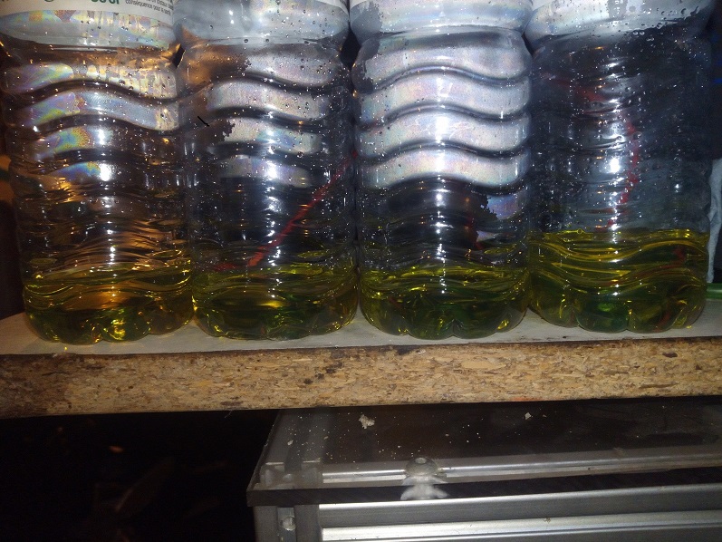

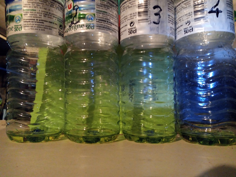

je viens de faire ce soir le test des retours d'injecteurs dans 4 bouteilles de 50cc. voir photo que je vais joindre, cela a mis très tres longtemps a se remplir,j'ai attendu 5 min au ralenti pour avoir 2-2.5 cm dans les bouteilles de 50cl sauf une la 4 qui avait 3.5cm environ presque le double. un ami m'a dit de recommencer avec juste 50cm de durite et qu'1 minute voir 2eme photo ducoup moins significatif mais pareil.

après 5min
après 1min 2eme essai

Messages : 23770
Je serais d'avis ,à ce que , quand elle déconne refaire un test retour débit injecteurs.
au vu de tes résultats, j'ai le sentiment que ton injecteur 4 grippe par intermittence.
Cela permettrai de confirmer ou pas.

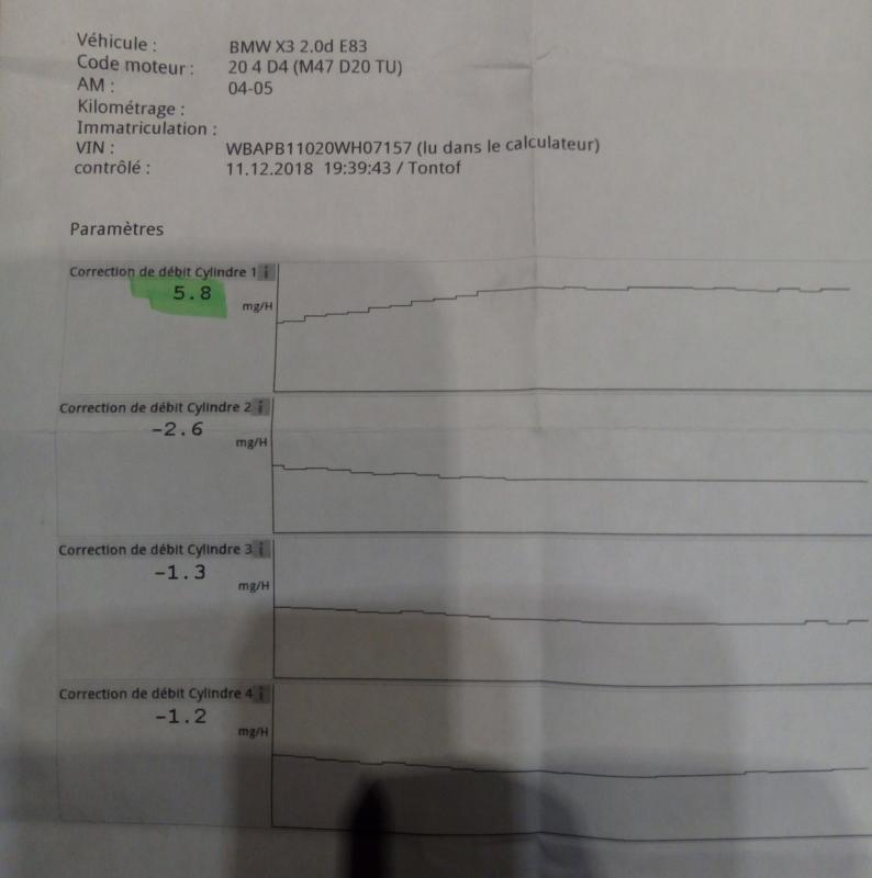

Bonjour
Merci gyropinpon. Voila le résultat
J'ai inverse avec les bouteilles les cylindres (bouteille 4 =cylindre 1)
Correction debit cylindre 1 : 5.8
Correction debit cylindre 2 :-2.6
Correction debit cylindre 3 :-1.2
Correction debit cylindre 4 :-1.2
Et lors du test au ralenti et instable : epais nuage blanc (gazole non brûlée)
Elle deconne en permanence. Verdict ?

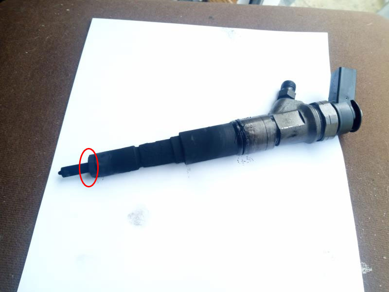

Jai essayé et réussi a démonter l'injecteur 1
Meme trop. Aucune difficulté à dévisser je n'ai même pas forcer un peu pour desserrer les 2 vis de 8.
Voir photo de l'injecteur. Un commentaire
tant mieux si j'ai eu une mauvaise intuition....
Il est clair que vu le résultat, l'injecteur serait la prochaine étape (vu les valeurs)
mais il est clair que la photo nous apprend rien!

dac, je vois avec mon beau frere, pour commander un nouvel injecteur.
des choses particulières à savoir ou à faire après le remplacement ? valise
J'ai vu que certain parlait d'un joint à enlevé, est ce que le joint creusé qu'on voit sur l'injecteur ou il y en a un autre dans le puits , en regardant je n'ai rien vu ? si oui a quel niveau/etage de l'injecteur
pas besoin de remplacer ou faire tester le N°2
Re
il y a un joint ici (couleur cuivre)
bien lire la doc pour ce qui est de bloquer/libérer la pompe

darkgyver a écrit :Re
merci pour le positionnement du joint.
eh la doc ? tu m’inquiètes ? je ne vois pas de quoi on parle :pamafau: :confused:
