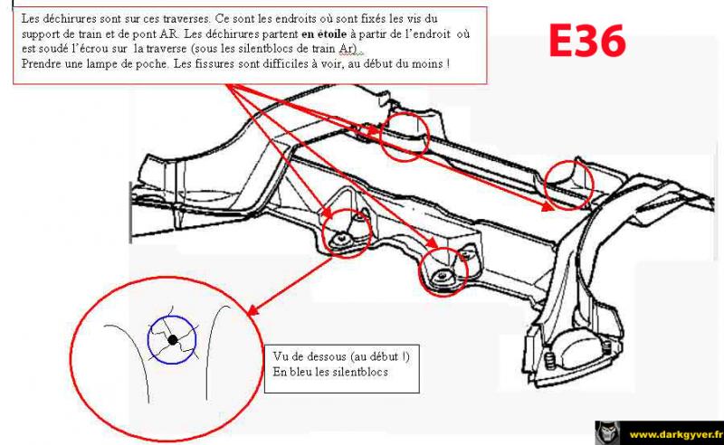

J'ai lu ce sujet il y a deux jours....
Après réflexion, je ne pense pas que tu aies "un" problème, mais plusieurs petits.
Le premier étant ceci!
la même chose suèr le principe, mais sur E36....
https://www.darkgyver.fr/forum/e46-m57- ... t6490.html
de fait, tu n'en as pas un mais deux....
https://www.realoem.com/bmw/fr/showpart ... Id=33_0371
et
la pièce 4 de ce plan
https://www.realoem.com/bmw/fr/showpart ... Id=33_0366
éventuellement les pièce 2 et 4 de ce plan
https://www.realoem.com/bmw/fr/partgrp? ... g=33&sg=30
vérifier s'il n'y pas de fissures au train arrière....
le faire en premier..... car la réparation est très difficile/chère!

Bonjour Dark!
Merci pour cette réponse :) (j'ai mis du temps à répondre, la notification mail a été classé comme "spam"...)
Ah, le retour des fameux silent-blocs! Je n'y avais pas pensé, il se pourrait bien que ça me cherche un peu la misère vu leur longévité en place.
Je prévois de changer nombre de ceux-ci au printemps prochain. En attendant, je vais aller voir l'état de ceux actuels sachant qu'ils sont d'origine. J'avais changer ceux des bras à l'arrière, mais pas plus d'aventure...
Le train arrière fissuré, j'y crois moyennement sachant que l'E36 est en assez bonne forme en dessous de manière générale, et que les différents propriétaire (deux vieux, et moi) ne sont pas des fous de la conduite en travers, mais un check ne ferait pas de mal c'est certain.
Je ferais part de mes observations / photos après un check dans les prochains jours, sachant que désormais c'est en fonction de la météo...
Merci encore pour ces infos :)

- Messages : 85886
Je dis pas que "c'est çà!" (fissures)
mais vu le descriptif, c'est ce qu'il faut vérifier "au cas où"!......
les SB de pont arrière me semblent plus probables...

C'était comprit comme tel ;)
Je brave le froid cet aprem et passe en dessous pour donner des news de mes silent-blocs, mais cette piste me paraît bonne!
