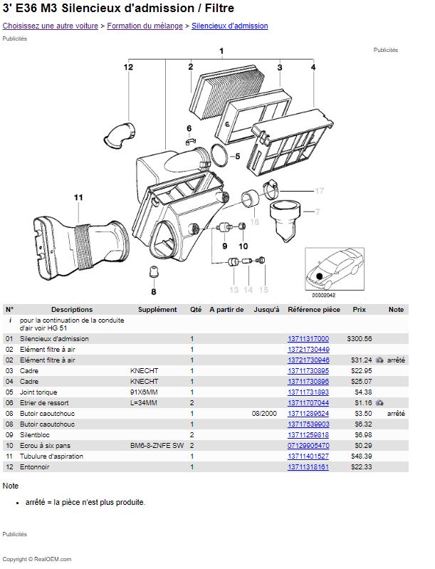

La durite du bas de la boîte à air est raccordée à la pompe à air qui sert à la dépollution du moteur.
Cette pompe se trouve en dessous du compresseur de clim, côté droit du moteur (assis au volant).
Repère 10.
https://www.realoem.com/bmw/fr/showpart ... Id=11_6043
Est-elle coupee?
Repère 10.
Est-elle coupee?

Merci Manu ces docs vont m'etre très utile vu qu'il me manque des bricoles sur la boite a air achetée d'occase , je vais donc faire mon marché avec ca .
Beaucoup de taf en ce moment donc pas de nouvelles avant une ou 2 semaines , dès que j'ai avancé je vous donne les éléments et les tarifs des pièces chez Beheme
Ma voiture était équipé d'un cornet (coupé aussi) et respirait donc l'air chaud du compartiment moteur . Beau bruit mais perte de puissance assuré
. Je reviens donc a l'origine .

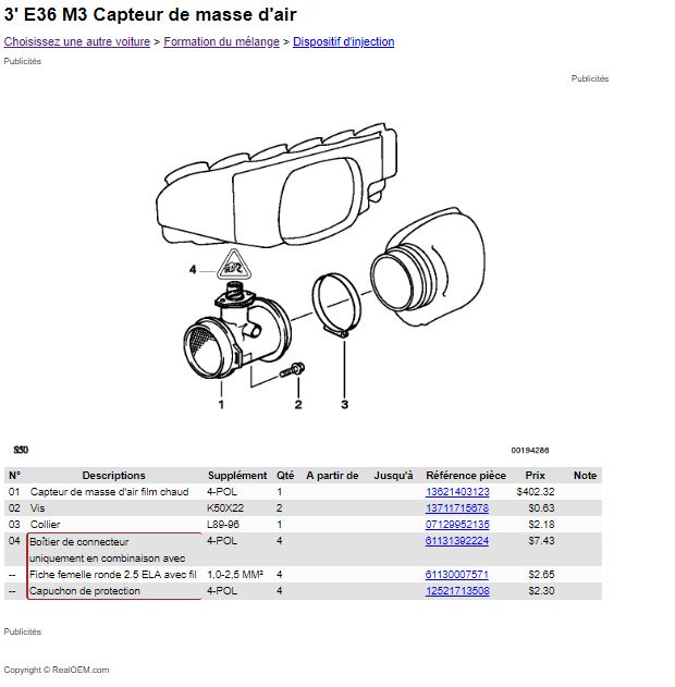

Pendant que j'y suis j'ai eu un mal de chien a décrocher le radiateur pour passer l'écope sur le coté gauche (coté volant) . J'ai fini par forcer les "p......" de crochets supérieurs en plastiques pour les glisser a coté sans les ouvrir . Sur la toiles j'ai trouvé des infos quant a "faire levier" avec un gros tournevis
Nico-R
- Messages : 826
- Nombre de véhicules : 2
- VIN 1 : GL92789
- VIN 2 : JC58933
Est-ce que cela te conviens:
https://www.realoem.com/bmw/photos/17111723341
Tu insères un petit tournevis à lame plate (3-4mm) dans l'encoche indiqué par la flèche, en trouvant le bon angle, sans forcer, tu va le sentir pénétrer au niveau du verrou, les crans se libèrent et et là pièces va s'ouvrir.
Je viens de tester sur la mienne
La première fois c'est un grand moment de solitude...

Au fait vu que j'ai le débimètre d'air dans les mains je vais y coller un coup de bombe contact , je vais chercher sur le forum si il y a des opérations de maintenance sur ce composant

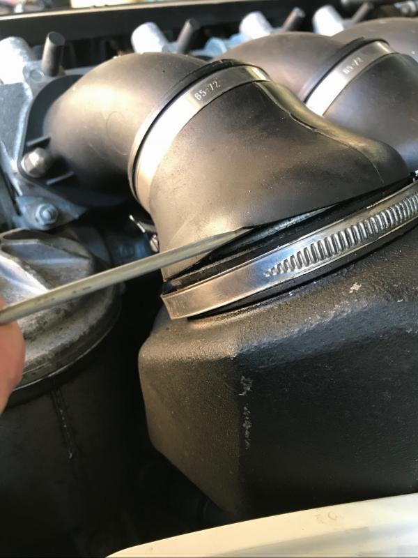

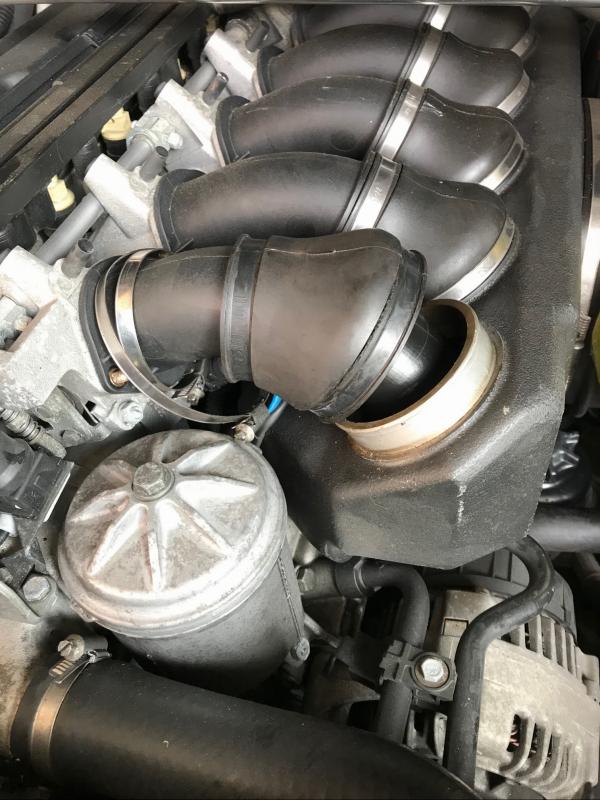

Photo de la durite coupée , j'ai fais une demande de prix chez beheme
Question , est ce que je peux débarquer au comptoir pièces détachées avec le doc récupéré sur ce site (ETK)
Je ne voudrais pas etre a l'origine d'ennuis fais aux créateurs de ce forum
Je vous communiquerai le prix , puis sujet résolu je crois
Cela ne ce voit pas du tout si on ne cherche pas a bricoler la durite , a mon avis elle roule comme ca depuis un moment

Je viens de recevoir la réponse de chez BM , les durites coutent 10.81 euros HT pièce
Je ne vois pas l'interet d'installer des pièces adaptables qui coutent a peu près pareil
Ce sera donc du beheme
Dès reception je vous confirme qu'elle sont conforme a l'origine

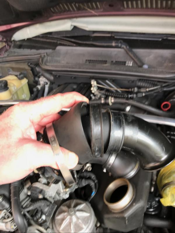

La durite de chez BM a pris place et le montage n'a pas posé de grosse difficulté (a part le froid qui ne ramolli pas le caoutchouc)
Le chek du faisceau avant m'a rempli le planning des semaines a venir , connecteurs qui pendouillent pas branchés oxydés , gaine des cables coupées a l'entrées des connecteurs etc ....
Pas de démarrage possible pour l'instant , je reviens en temps utile
