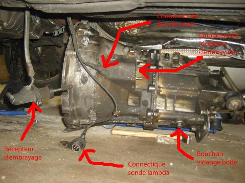

Tout dépend de son état et des précédent. Cela dis vu le boulot pour sortir la boite demande toi si tu veux la ressortir plus tard pour le ressort. Je reste surpris que l'embrayage est fait que 195 000 km. Généralement sauf tractage intensif ou démarrage de kéké à chaque fois cela tiens 250 mkm sans problème. T'aurais pas juste un problème de recepteur sur la boite? piece à 25 euro:
