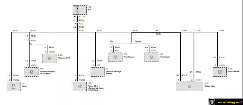

je dis ceci, car la ZKE est alimentée par le fusible 6 de 20 ampères
le fusible 11 alimente le boitier de chauffage (
pour loffense)
le 26 , alimente tout cela dans ton cas:
le 55 alimente aussi la ZKE (surveillance des micro-contacteurs)
le fusible 69 alimente tout cela
Est ce que la radio, ou GPS ou ampli ou l'écran de bord fonctionnent à ce moment là?
as tu monté un accessoire genre lecteur de Ipod, ou je ne sais quoi il y a quelques temps?

merci pour le détaille des fusible par contre sur le shéma du f69 j'arrive pas a lire le détail peut être pourrais tu me l'envoyer?

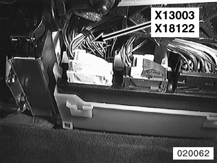

après le boitier ZKE c'est bien le boitier avec les trois prise qui ceux trouve derrière la boite a gant? si oui pense tu que je peut le débrancher pour voir si ça fais chuté la consommation de courant? ya pas de risque ?

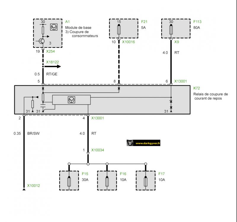

sinon pour ceux qui est du fil rouge/jaune prise X254 (c'est bien la plus gros celle qui coulisse brancher sur la ZKE)
donc j'ai recommencer la mise au repos de la voiture comme tu me la indiquer sur ta procédure et j'ai mesure le voltage je trouve 0.02 volt et j'ai pris la masse sur les charnière de porte..
du coup j'ai recommencer le contrôle avec contrôle de la fuite général a la batterie j’obtiens: 0.95a une fois stabiliser puis batterie brancher et mesure de l’ampérage a chaque fusible et voila ce que j’obtiens:
F8: 0.01
F26: 0.25
F31: 0.02
F55: 0.02
F56: 0.11
F69: 0.25
j'avoue que je suis un peux perdu la
je suis ouvert a toute les idée
- Messages : 85974
Le relais de coupure de courant de repos fonctionne!
une chose de vérifiée!
on a donc:
je cherche le point commun, mais à défaut, faudra débrancher un à un cahque module alimenté par ces fusibles!
commence par ceux dont le fonctionnement est douteux!

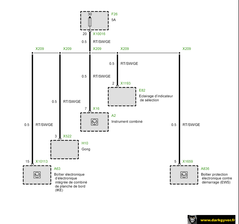

genre Gong si tu n'as pas de bruits (en dessous de 3°) ou à l'ouverture des portes phares allumés par exemple!
quel type de combiné as tu????
IKE ou COM ???? (prends en une photo STP!
je regarde encore!
