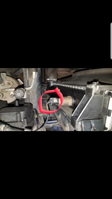

Après avoir rencontré 1pb de perte de liquide de refroidissement( qui est à priori résolu), je me suis aperçu que mon motoventilateur de clim ne fonctionne pas.
Même en mettant la clim(qui pr ailleurs fonctionne parfaitement ainsi que le chauffage), rien ne se passe.

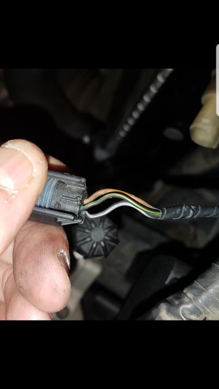

Je précise que j ai changé il y a 1 semaine la pompe a eau,le viscocoupleur,le thermostat et son boitier ainsi que le radiateur et vidangé/purgé le liquide de redroidissement.Je ne suis pas sûr à 100% que le ventilo fonctionnait avant, je n avais pas fait attention.J ai fait 800km sur route et autoroute en juillet avec 35°et aucune surchauffe.D'ailleurs hormis cela, la voiture fonctionne parfaitement,pas de fuite,aucune surchauffe.Etant donné que je suis nul en électricité(je n apprécie pas et n y connait rien),je ne suis pas certain d'avoir les connaissances et compétences pour résoudre ce problème à moins que l on m'explique point par point ce que je dois faire pour voir d'où vient le problème.Il me semble néanmoins important de préciser que lorsque j ai changé le radiateur,j ai eu beaucoup de mal à faire rentrer le connecteur de la voiture dans la fiche qui se trouve au bout de la sonde de t° de refroidissement.Donc je ne suis pas sûr que le contacte se fasse.J ai tout de même réalisé 1 test :ponter la masse du connecteur de la voiture (fil marron)-avec le pin de ce connecteur- avec les 2 autre fils (1 noir et blanc et 1 noir et vert) qui commandent chacun une des 2 vitesses du ventilateur.Résultat rien ne se passe.Mais comme j ai utilisé un fil souple pour ponter je ne suis pas sûr que le fil soit bien rentré ds les pins du connecteur.
Quoi qu il en soit, le ventilo devrait de toute même s enclencher au moins sur la 1ere vitesse lorsque je mets la clim.
J ai changé les 2 fusibles (16 et 41)du ventilo mais tjrs rien...je mets ci-dessous qq photos du connecteur
Je ne sais pas par quoi commencer ni quels tests réaliser.si vs pouviez m aider ce serait top :clin:
