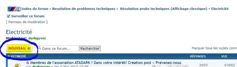

- Messages : 23446
Ouvres ton propre post
sinon on va faire des sacs de noeuds entre les deux.
Daniel des
- Messages : 2
- Inscription : ven. 10 août 2018 22:50
- VIN 1 : GA53230
- Véhicule 1 : E34 M20-B25 Pr12/89 saloon Tr:Manual TrM:Getrag-260/5
- Localisation : 53230 méral
bonjour
comment on fait son propre post svp je suis nouveau et je connais pas trop en informatique merci beaucoup bon dimanche
