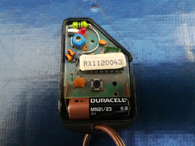

Depuis Avril que je l'ai, j'ai toujours trouvé que l'alarme était capricieuse; il fallait appuyer plusieurs fois pour ouvrir, et parfois c'était un peu flippant; j'ai déjà procédé à 2 changement de piles en 2 mois. Bref, je comptais démonter cette alarme en préventif, mais pas eu le temps de devancer les emmerdements :/

J'avais déjà eu le coup, mais en refermant/ouvrant la centralisation à l'aide de la télécommande, tout revenait à la normale. Cette fois-ci, non, aucune réaction en appuyant sur la clé à distance...même après des changements de pile.

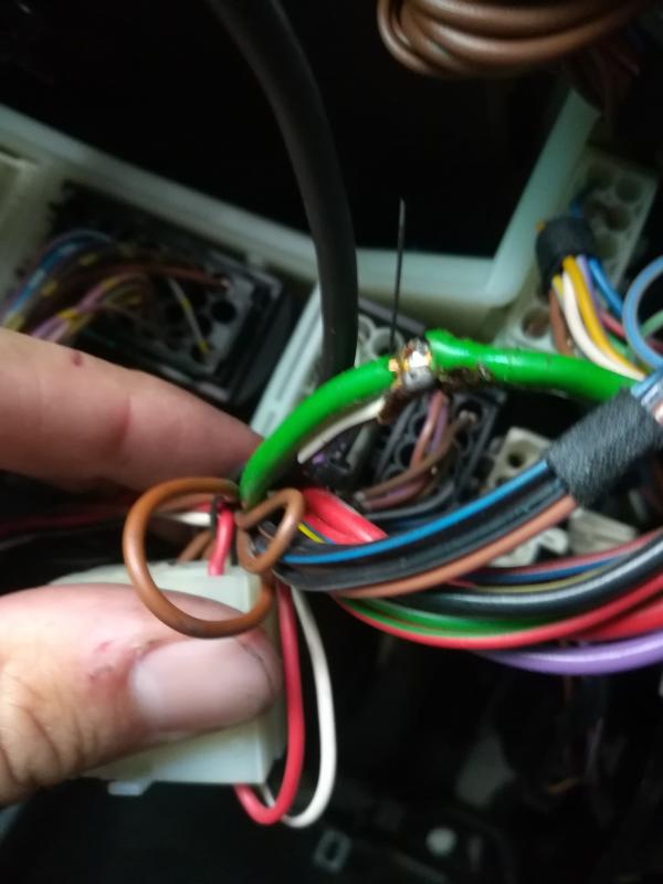

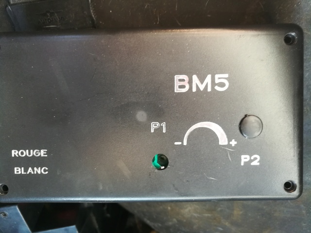

Du coup je décide de débrancher l'alarme, vu que je comptais déjà le faire, c'était le moment!
C'est un boitier Serpistar, dans les premières générations, la réf n'est pas inscrite sur le boitier par contre! Clé carré coupé.
J'ai suivit tous les fils, coupé où ça repiquait, en prenant soin de noter où c'était branché, mis des gaines thermos pour refaire ça propre. Mais toujours rien pour l'instant, et là je suis dans l'impasse!! Il ne me manque pas grand chose on dirait, mais le coup de pouce final est le bienvenu.

Du coup je me suis reconcentré sur l'électronique. Depuis le début j'ai un gros fil vert sous le volant côté neiman sur lequel un fil blanc/noir était soudé mais coupé et sur lequel l'alarme n'était pas branché.
Je soupçonne que c'est le montage d'origine, mais ne trouve rien à reconnecter dessus :/
J'ai testé si j'avais du jus sur ce bout de fil blanc/noir: centralisation ouverte/clé en position 2 = 12v; centralisation fermé/clé en position 2 = 0v. Donc un signal passe mais n'aboutit pas, du moins ce que j'en déduis...
Un bon samaritain m'a indiqué que ce fil était relié au module à l'arrière et qu'il était indispensable pour démarrer. Mais je ne trouve pas de blanc/noir à l'arrière! Il me disait que c'était relié à la prise 11 d'une broche avec deux ou trois autres fils, mais je ne l'identifie pas non plus. En plus, je ne sais pas lire de schéma électrique...
Côté calculateur, j'ai un fil blanc/noir aussi, même si ça ne semble pas être le même que celui sous le volant (pas le même diamètre à priori) voir s'il avait été coupé. J'ai refait le même test, j'ai 0v dans les deux cas.
J'ai suivi ce fil, il aboutit sur un module qui se branche sur le compteur, donc pas le bon on dirait.
