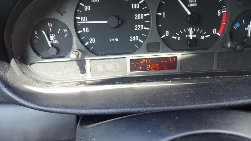

J'ai un léger souci avec l'affichage de la température extérieure. Elle reste "bloquée" à 22.5 voir 23°
quand je regarde dans le menu caché 7.1, la témpérature est plus élevée, elle semble correspondre à la température extérieure.
exemple:a l'arret, j'ai 27° en 7.1 et 22.5 au tableau de bord. En roulant, la T° redescent à 24.1 mais reste à 22.5.
J'ai déjà changé la sonde.
Messages : 11821
Passe la cosse de sonde au nettoyant contacte et gratte a papier de verre l'intérieur (opération allumette)
Messages : 85886
et si c'est pareil, alors débranche complètement cette sond, roule un peu, puis dis moi quelle température tu as.
ceci dit, il faut un peu de temps pour que la sonde renvoie la bonne température..... ce n'est pas immédiat!

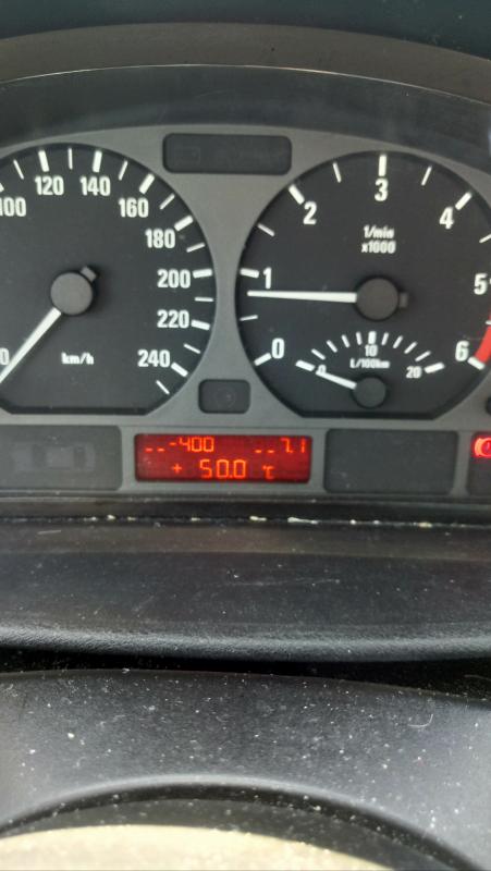

J'ai débranché la sonde. Voici ce qui s'affiche
Messages : 85886
re;
il y a un prob sur le faisceau
car débranchée, il devrait indiquer -40
et pas +50
mesure la tension sur la prise
on dirait qu'il y a court circuit entre les deux fil de cette sonde

La tension sur la prise est de 4,90Volts. Si la sonde est débranché, il y a indiqué +50° et si je la shunte, il y a -40°.
Messages : 85886
hulk74 a écrit :La tension sur la prise est de 4,90Volts. Si la sonde est débranché, il y a indiqué +50° et si je la shunte, il y a -40°.
il marche à l'envers ton truc :lol:

a mon avis, les fils sont dénudés et tu as enlevé le court circuit entre les deux quand tu y as trifouillé (sans le vouloir)
car sonde débranchée, tu dois trouver -40
Messages : 11821
hulk74 a écrit :Image
Perso je trouve qu'il y a un probleme d'affichage aussi...
Messages : 85886
possible....
mais vu qu'il est en mode test, c'est pas évident pour moi
