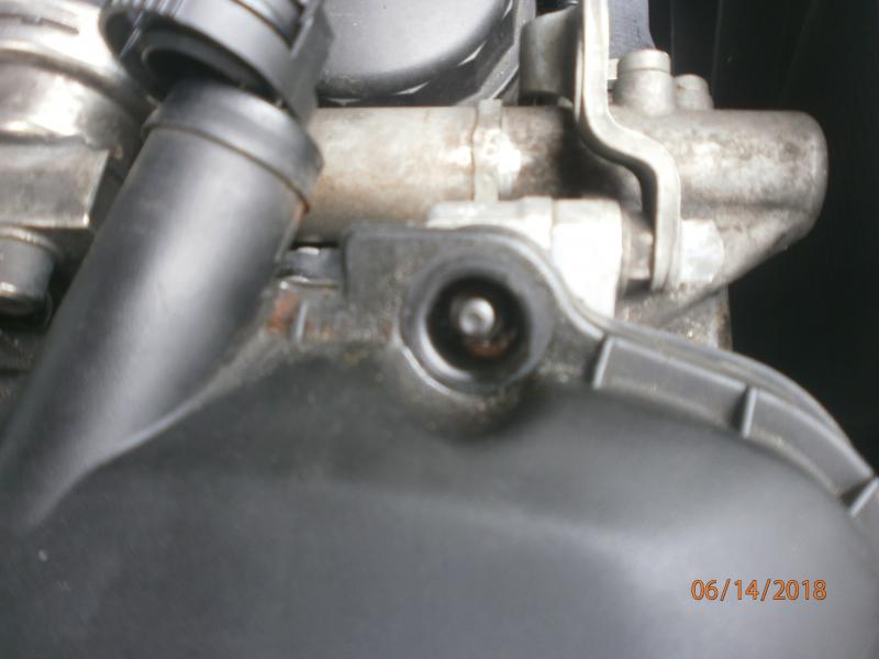

et pour finir mayo sur l'avant du couvre culasse
donc changement de joint et patte a joint au endroit indiqué par dark

photo 2 c'est pas dans le puit a bougies que j'ai de l'huille mais dans le puit de la vis ou on met la petite tresse de masse "vis de droite"

Si je l'avais déjà fait et la mayo est à l'intérieur du couvre au niveau du vanos
alors pourquoi je l'ai refait c'est que je recherche une prise d'air et j'ai commencé par la
je me suis dit que mon problème arrive quand la voiture commence à chauffer donc peut être une dilatation d'un joint
