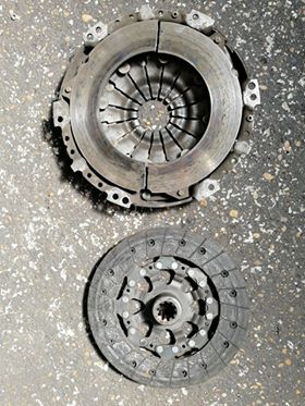

mais si l'embrayage s'est fendu, et le volant moteur a cassé, un peu comme ce mécanisme embrayage,
il peut avoir "attrapé" le capteur PMH au passage, et arraché celui ci!
vu que ce capteur est placé "contre le volant moteur pour générer l'impulsion.....
