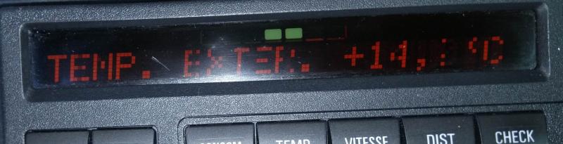

Bonjour Darkgyver,
C'est des zones de pixels qui n'apparaissent.
Apparemment, il faut changer la nappe pour résoudre le soucis...
Bonne journée !
PS : si tu veux une photo, je peux faire ça ce soir.
Bonne journée !
- Messages : 85887
oui.....
il me faut des photos!
car quand je lis ceci:
car quand c'est un prob de mappe, alors un "8" devient un "3" par exemple ou un "6"
en tout cas, c'est un truc de ce genre!
oui.....
je me dis que ce n'est pas un prob de mappe!C'est des zones de pixels qui n'apparaissent.

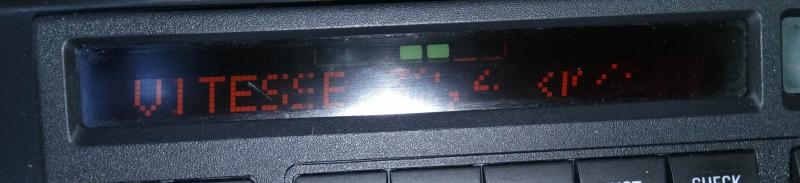

Je le suis mal exprimé, c'est bien le cas.
Ma consommation de 13,2L s'affiche un peu comme ça 1|,Z|.
Je t'envoie la photo ce soir...
Merci pour ton retour rapide !!!
- Messages : 85887
tout bion!
on verra avec la photo!
mais il semblerait que ce soit uj pprob de mappe alors...........
tout bion!

- Messages : 85887
c'est bien un prob de mappe!
voici la méthode de réparation!
https://www.bmw-syndikat.de/bmwsyndikat ... endes.html

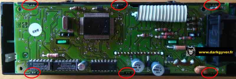

Un petit complément. Je butte sur l'étape où il faut retirer la carte. J'ai enlever les vis, mais après ça force. Un truc à me proposer ?
Merci d'avance !
Merci d'avance !
- Messages : 85887
la platine est fixée par trois vis!Die Platine ist durch 3 Schrauben mit dem vorderen Gehäuseteil verbunden. Ansonsten werden die innereien nur noch von den kleinen Nippeln der grünen Platine gehalten,
en dehors de cela, elle n'est retenue que par des ergots se trouvant sur la platine verte.....

- Messages : 85887
- Messages : 85887
cette fois je déplace, la prochaine fois je jette!
je pense qu'elle n'est plus que "clippée" dans le boitier par le haut et le bas sur ta photo
en fait, il faudrait écarter les parois hautes et basses de boitier pour le libérer un peu
le PCB en lui même n'est pas si fragile!
par contre, faudra fare attention aà la mappe de fils (blanche) en haut à droite de ta photo....

Bonjour Darkgyver,
J'espère qu"en faisant répondre, je suis dans le bon endroit.
J'ai essayé de sortir la carte, j'ai tourné l'ODB dans tous les sens, enlevé le clavier frontal. Ca coince toujours.
Sais-tu s'il y a un point de levier, un truc particulier. Je tord la carte et rien ne vient...
Merci d'avance.
Bonne journée !!
Merci d'avance.
Bonne journée !!
- Messages : 85887
Oui, tu as raison. Il y a 2 ergots au milieu en plus. Mais rien à faire.
Je vais revérifier le point de pivot pour déterminer s'il y a autre chose...
A suivre donc...
A suivre donc...
- Messages : 85887
A priori; les deux trucs blancs sont des "centreurs pour la pièce blanche qui figure dans le tuto....

Bonsoir DArkgiver,
J'ai de nouveau essayer de démonter ce f.
ordi de bord. Ca coince toujours et impossible de voir d'où ça ne va pas.
Il y a peut être un connecteur qui relie les 2 cartes et qui résiste, mais je ne vois rien. Une idée ???
