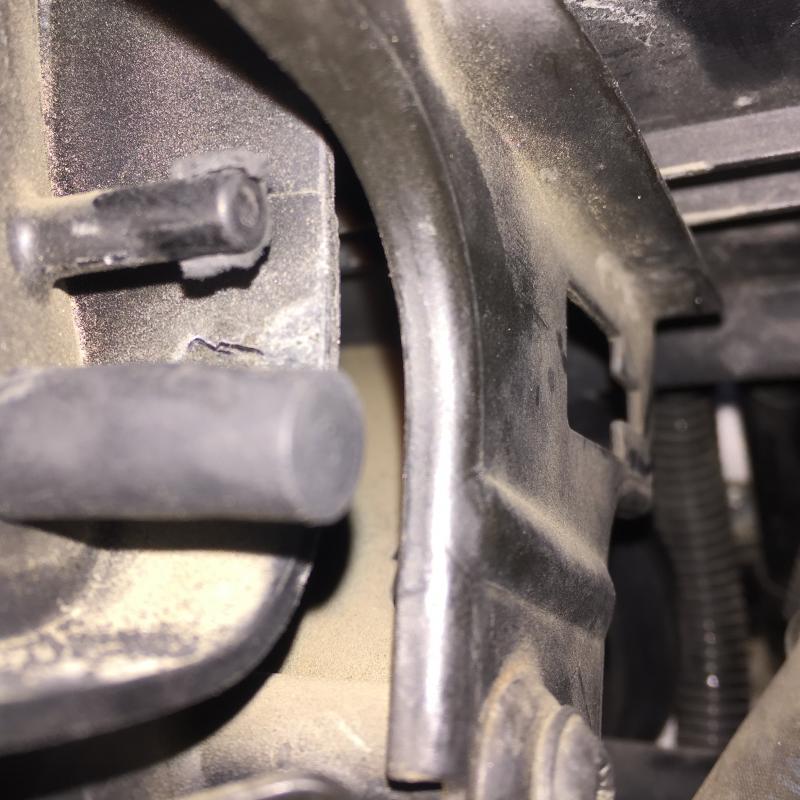

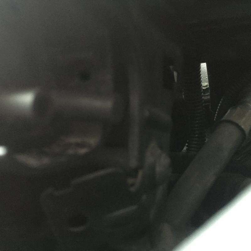

Sur mon collecteur d’admission il y a trois sorties deux en bas dont une avec un bouchon et en haut celle ou la durite etait coupée, je l’ai changé et raccordée sur la piece en photo car il n’y a que la ou un bout de durite etait coupé aussi donc par mogique c’est la...mais sur les trois sorties je ne comprend pas une est celle qui etait coupé l’autre a un bouchon mais la troisieme n’a rien ni bouchon ni durite pourtant c’est une sortie... que faut il faire laisser comme ça ou mettre un bouchon ?
Et ducoup pour celle que j’ai raccordé je ne sais pas c’est quoi la piece a laquelle je l’ai raccordé c’est marqué vacuum oda dessus.
Voila les trois sorties
Les deux a droites : celle d’en haut cest la fameuse durite celle d’en bas a un bouchon mais celle d’en bas a gauche n’a rien ni bouchon ni durite
- Messages : 23771
On dirai un reservoir de dépression ,mais je le trouve nul part dans les fiches tech.
Ta 2ème ph est floue, on voit rien.
T'es sur de ton VIN ??
passes tt tes capteurs en revue, et regardes si il n'y en a pas un ,qui ne serait pas branché.

Oui elle est flou mais pour t’expliquer en haut a gauche de la photo on voit deux tubes et le troisieme est dans l’ombre de la photo au dessus du deuxieme a droite (celui dans l’ombre c’est velui raccordé au cylindre de la photo 1) et la petite sortie de gauche sur la photo est relié a rien.... oui c’est bien le bon vin c’est un 330ci de 12/2001.
Sur la photo on voit les deux de droite une en haut qui etait la coupé et celle d’en bas ou il y a un bouchon mais il y a une troisieme racordé a rien...
