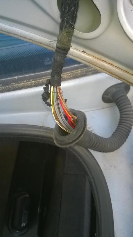

Bon commence par vérifier les cable de passant de coffre:
Pour le comment on refait c'est ici:
Surtout lis bien cette fiche ce serait dommage de mal refaire...
Ensuite fait ceci mais uniquement après avoir réparer le faisceau sinon cela n'ira pas:
https://www.darkgyver.fr/reparation-BMW ... mw-fc.html
La suite après...

j'ai examiné le faisceau mais rien d'anormal de ce coté la
Messages : 11821
Vérifier 10 cm de chaque coté?
Et la dernière étape?
