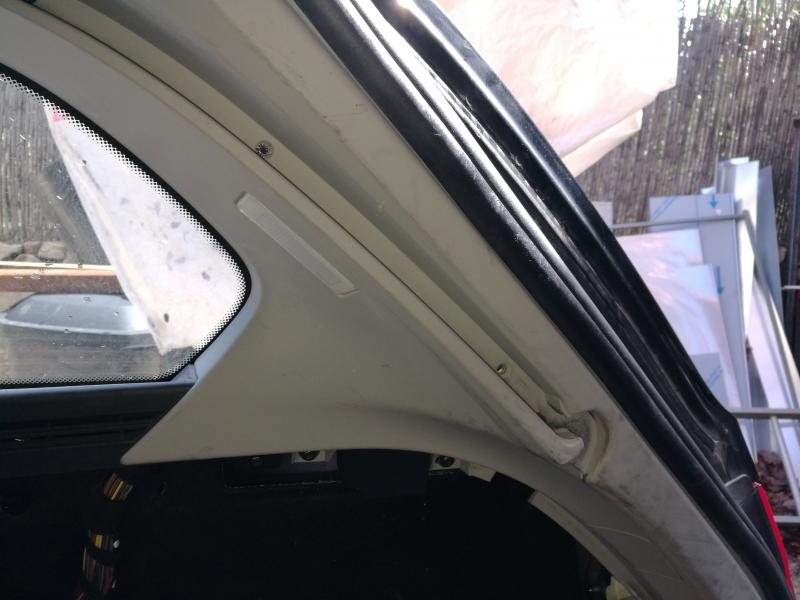

J'ai un problème d'infiltration d'eau qui nait certainement au niveau du toit ouvrant, ruisselle sous le ciel de toit vers l'arrière et sort par un cache plastique Image
, puis, toujours sous le ciel de toit, descend par la glissière du cache bagages qui se trouve le long du montant AR droit du hayon Image

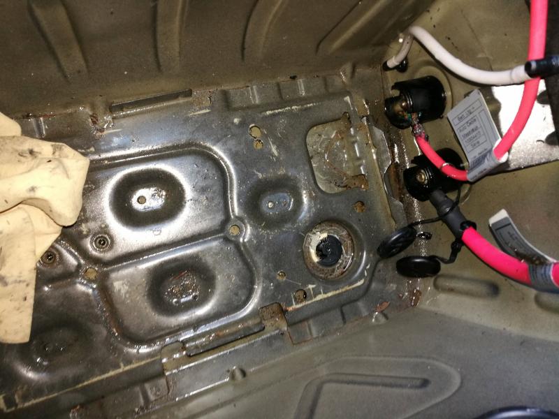

, mouille les moquettes internes à l'arrière droit de la voiture, et a fini par faire baigner ma batterie dans + ou - 5 cm d'eau de hauteur, ce qui la mettait en défaut.
Ce qui fait que la batterie n'envoyait son courant au démarreur et au tableau de bord qu'une fois de temps en temps.....
J'ai vidé l'eau, notamment en faisant un trou dans un bouchon plastique noir au fond du compartiment à batterie, nettoyé les 2 cosses + qui sont fixées dans ce compartiment (les 2 fils rouges) , j'ai pulvérisé du WD 40 sur ces branchements, et changé la batterie qui était déjà fatiguée Image.
Mon problème de batterie est normalement réglé, mais je dois trouver d'où vient l'eau.....

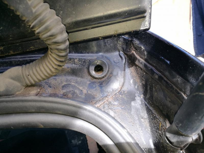

J'ai fait coulisser un fil de fer de bout en bout à partir des trous d'évacuation d'eau du toit ouvrant qui se trouvent en haut du hayon à droite et à gauche Image,

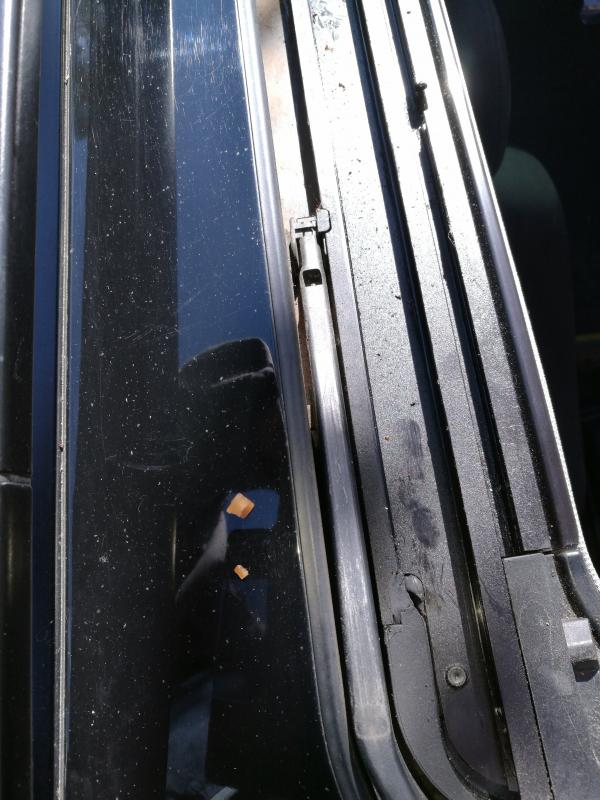

et jeté un œil sur les glissières et gouttières. J'y ai trouvé 2 petits bouts de plastique jaune cassés dans chacune des 2 glissières Image,
mais je ne sais pas d'où ils viennent, ni s'ils sont en cause......donc je ne sais pas d'où vient le problème.
