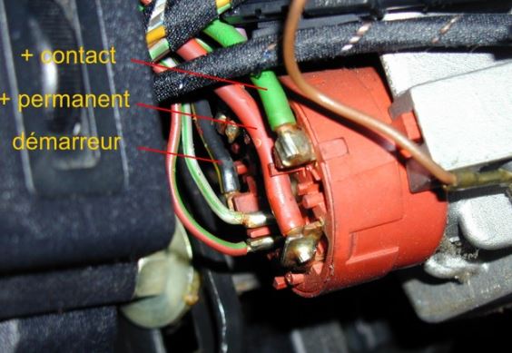

Commence par démonter les cocottes autour du volant et vérifie le contacteur derrière le neiman c'est un problème connu avec l'age sur ces engins
Sinon c'est du coté neiman:
Tu met la clé et tu tourne pour voir si le téton tourne.
Pour le teste du contatcteur, levier de vitesse au point mort, tu le depose hors du neiman tu met la clé dans le neiman (pour l'EWS) et tu tourne le contacteur (la partie blanche en plastique) avec une tournevis (vitesse au point mort!!!)
La suite une fois fait.

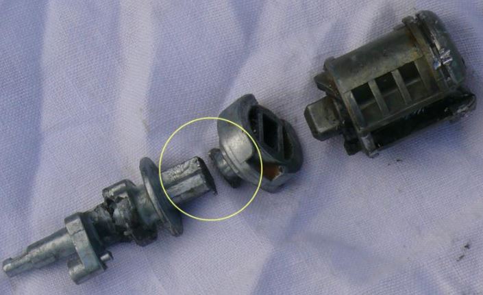

Peut demonter le contacteur sans deposer le neiman.
Comment sortir ce barillet et l'anneau magnétique autour du neiman -- j'ai peur de casser..
- Messages : 11821
Non ne démonte pas le neiman, seulement le contacteur. En fonction du problème on avisera... le neiman est sertie donc galère!
Si l'arrière du neiman est HS ou ne tourne pas alors on déposera le mécanisme arrière du neiman et seulement si tu as un modèle complétement sertie ou passera par la case demontage neiman.
