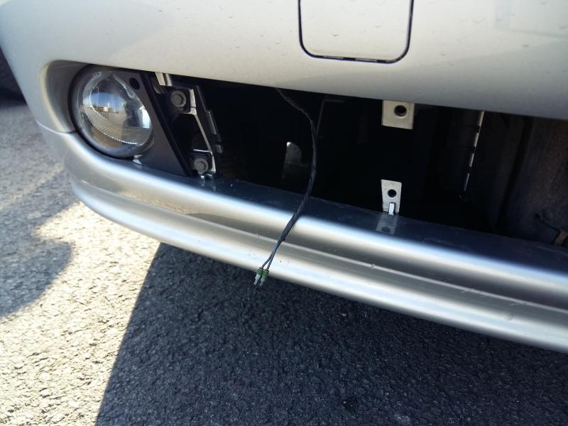

Cela fait quelques semaines que je possède mon E39, il y a quelques travaux à faire dessus et notamment la remise en place de la sonde de température extérieur. En effet, mon odb m'indique que dehors il fait -40°C. Je me suis souvenu que lors de l'achat, j'avais remarquer que le pare choc et les passages de roues étaient endommagé. Et en passant la main dans le pare choc je trouve ce câble :
Vu l'état du câble il va me falloir le kit de réparation pour recréer la connectique et une nouvelle sonde et bien sûr un nouveau garde boue car si j'ai bien compris c'est dans le pare boue que la sonde est logée. Seulement je n'ai aucune idée de a quoi ça resemble lorsque tout est corrécemment monté.
J'ai plusieurs questions :
- Le fil sur la photo est il bien le fil de la sonde?
- Auriez vous de bonnes adresse pour commander les pièces pour remettre le tout en etat?
- Auriez vous des photos de comment tout est installé que je puisse remonter le tout correctement?
