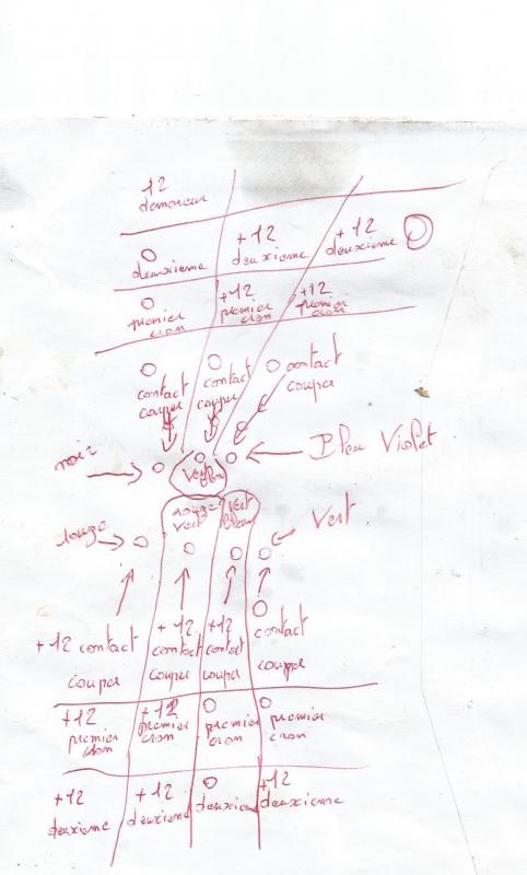

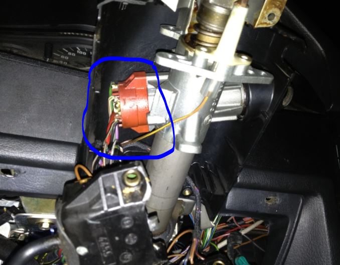

Ouai j'en suis arrivé a la même réflexion pour le résidu d'alarme , j'ai démonté tout le tableau de bord , ouvert la boite fusible compartiment moteur et ouvert le passage de faisceau en plastique au dessus du moteur et rien d'anormal .
Quand j'ai trouvé le mk12 pris sur la masse du relais de pompe a essence et sur un fil de l'allumage je me suis dit chic trop facile mais non ...
Tu me dit soucie de contacteur neiman a approfondir mais j’aurai pas de tension au relais de dme normalement ?

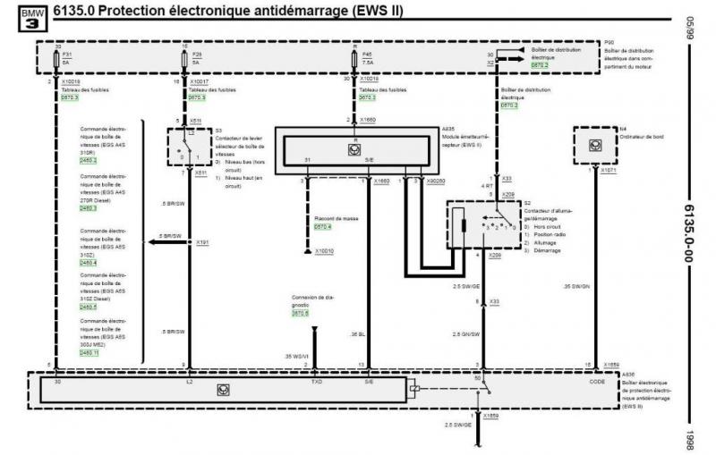

Apparement tu as un EWS... d'après les doc de ta voiture. Essaie toute les clés pour être sure en éspérant qu'une soit bonne...
Sinon le contacteur reste une piste sérieuse (parfois c'est la clanche du système qui casse ou les contatceur qui casse... Depose ton contacteur pour voir si quand tu tourne la clé la croix en fer suis le mouvement.

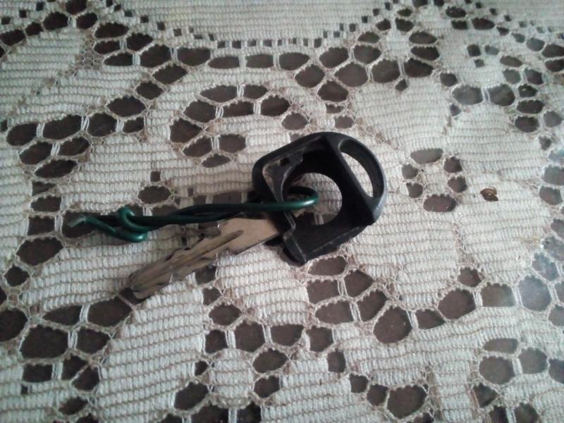

Aie douche froide la ... la clé du neiman n'est pas la même que les barillets de serrure et aucune trace de l'EWS , bague neiman , module transmetteur et module EWS si je me trompe pas .
Tes sur a 100 pour cents ?
J'veux être sur avant de continuer les recherche , merci pour ton aide .

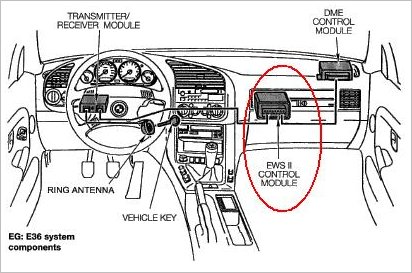

Quand je rentre ton VIN dans la bible de réparation BMW il me parle d'EWS... mais c'est peut être une erreur logiciel (ce serais pas une première... mais c'est rare) Peut être que Dark sera mieux te renseigner... c'est l'expert en la matière, entre autre
Si t'as pas d'antenne il doit pas y en avoir a moins d'une bidouille. Les boitier sont la:
Sinon test déjà avec un testeur si les contactes ce font quand tu tourne la clé. Si c'est pas le cas dépose le contacteur au cul du neimann et regarde si la tige est pas morte
Si tout les contactes sont bon on verra plus loin pour un EWS... un passage valise sera peut être nécessaire

Ok je fait les test demain matin première heure .
J'ai effectivement la clé d'origine du neiman éclaté en mille morceau dans la boite a gant .
Plus qu'a prier pour qu'ils sait fait n'importe quoi en changeant le neiman et que les contacts ne se fasse pas ...
Mais je viens de reregardé aucune trace de l'EWS et je devrait au moins avoir les prise ou des fils coupé sur mon faisceau et j'y repense comme elle est de 94 possibilité que ce soit un ews 1 ?
Merci bien .
Merci bien .
- Messages : 11831
J'ai revérifier, si il y en a un c'est un EWS1 effectivement, cela reste possible mais pas standard à cette époque... Partons du principe qu'elle ne l'a pas pour l'instant.
Donc une chance que le contacteur de neimann ou le neimann soit en cause.
Voila une image du coupable probable
http://www.ebay.de/itm/1x-ZUNDSCHLOSS-S ... 0705.m4780
ou ce vilain selon le modele...
https://www.ebay.de/itm/BMW-3er-E36-Zun ... SwkRpZpbfZ
- Messages : 85974
ton véhicule fait partie d'une série eb date charnière.
mais à mon avis, tu n'as pas encore l'EWS dessus!
prends une photo de la clé de contact STP.
je pense plutôt que le MK12 a été mal retiré ou qu'il reste une bout d'alarme non reconnecté.....
je fais des recherches!

- Messages : 11831
Mk12 ou résidue d'alarme pour moi... faut suivre le faisceau de neimann il dois encore y avoir quelque chose dessus ou un relais bidon/bouton rajouter.
Par contre je suis un peu vieille école pour les testes de relais: je les branche au 12V et je mesure la continiuté/test de diode entre les bornes de passage, car il m'est déjà arriver d'avoir des relais dont la bobine était ok, faisait clac, mais claquait surtout de l'air et mes nerfs car le contacteur était oxidé ou hs
Nota: tu peux seulement édité la première heure tes messages, après cela se vérrouille.
