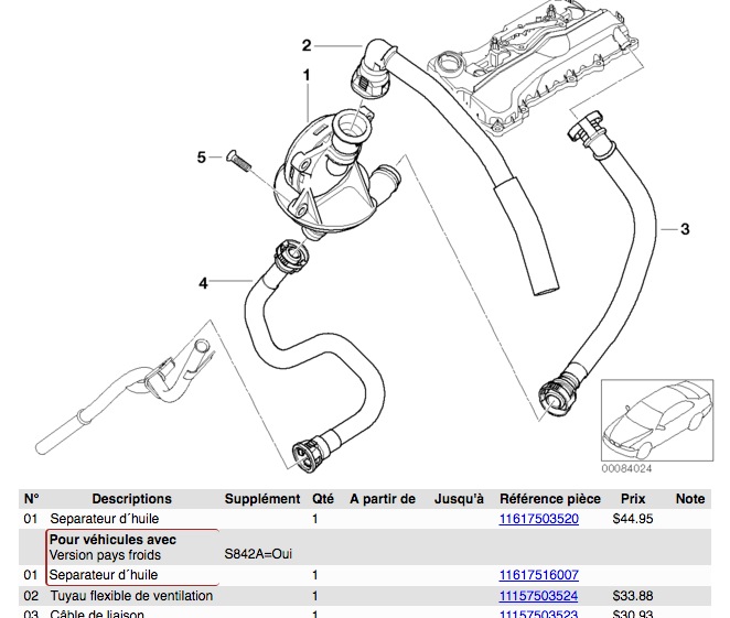

J'ai aussi changé le tuyau qui relie la sortie d'admission au séparateur d'huile ( pièce n°2 sur cette photo) il n'était pas d'origine et poreux à chaque extrémités.

Pour le séparateur faudra attendre smel, il est plus calé que moi sur les essences :clin:

Ou peut être le séparateur d'huile!
Car j'ai l'impression que le bruit est moins fort depuis que j'ai changé le tuyau de ventilation du séparateur d'huile.
