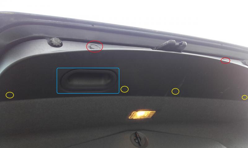

D'abord, on dépose la garniture en plastique rigide du couvercle de malle (c'est son vrai nom) :oui:
En bleu, la poignée, en rouge les clips/rivets et en jaune c'est l'emplacement ou vous trouverez soit des clips/rivets soit des clips prisonniers derrière la garniture.

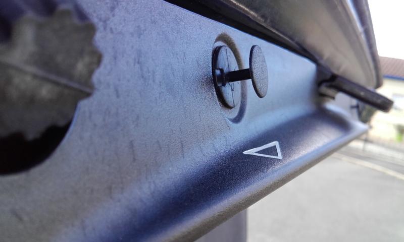

On enlève les clips cerclé en rouge en tirant le rivet :
Suivant les modèles/années il y en a plus ou moins (dans mon cas, 2 sur la face inférieur).

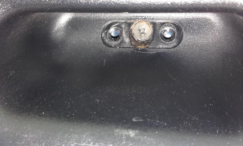

Ne pas oublier la vis au fond de la poignée (rectangle bleu sur la première photo):
On fait sauter le petit cache vis en faisant levier délicatement avec un tournevis plat (il n'est plus présent sur la photo).

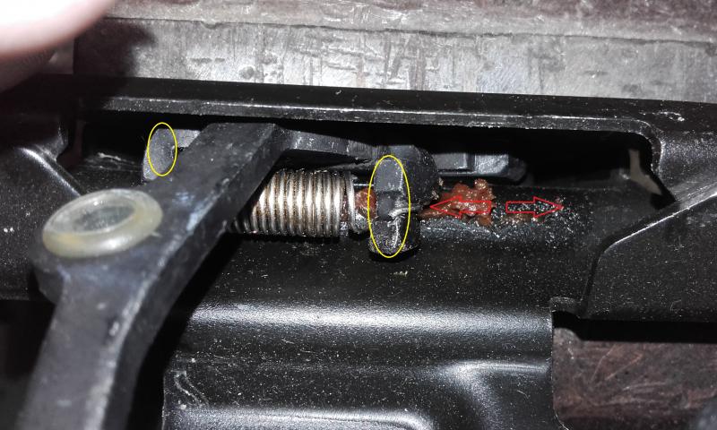

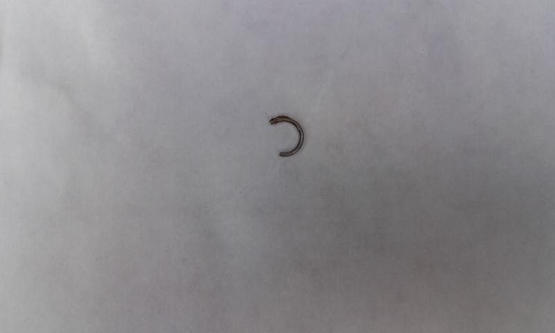

Au démontage, le coupable est démasqué :
C'est la boucle du ressort qui a cassé.

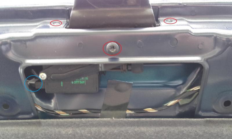

Une fois la garniture déposée, on enlève les 3 vis de la serrure (en rouge) :
On pousse la serrure sur la droite, on débranche le connecteur (en bleu)

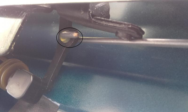

Puis on désaccouple la tige qui va au barillet* en pivotant la serrure autour de la boucle

A l'aide d'une petite pince à becs ronds on dépose le ressort de la serrure.
A l'aide d'une deuxième pince on tord la dernière spire du ressort (ou il a cassé) à la perpendiculaire de ce dernier afin de refaire une boucle.
Pour le remontage du ressort, mettre la serrure en position fermé (flèche rouge à gauche) cela va rapprocher les 2 accroches (en jaune).
On remonte le ressort dans la serrure :
