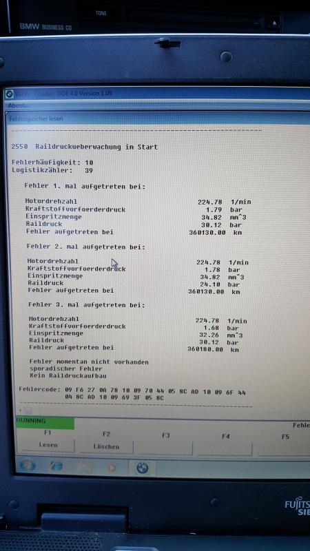

Voila la photo du scan...
On y voit clairement la manque de Pression de prégavage... :no: :no:
Comme celle du Reservoir monte a 1 bar, et la pompe en ligne vers environ 5 Bar, et qu'elle a démarrée Avec le capteur de Pression du filtre débranché... :scratch: :scratch:
Demain je vais faire plusieurs tests de reproductibilté Avec le capteur, pour voir si c'est celui-ci ou une des deux pompes.. :scratch: :scratch:
