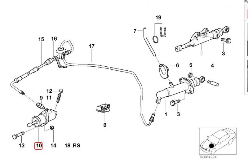

Bonjour à tous
Quand j'utilise la voiture plus de 10 minutes j'ai du mal à passer les vitesses, il est même arrivé ne pas pouvoir entrer la marche arrière pour entrer dans le garage .
Quand je laisse la voiture un moment sans toucher la pédale d'embrayage les vitesse passe très bien
,cette voiture à 130 000 km , je change le liquide de frein ainsi que celui d'embrayage tous les deux ans.
J'ai purgé une fois l'hydraulique de l'embrayage et verifiée s'il n'y avait pas de fuites au niveau des tuyaux de l'émetteur et du récepteur ,le problème reste identique.
Il n'y a pas de baisse ou en tout cas peu importante du liquide hydraulique.
Je tiens à préciser que je purge toujours à l'ancienne avec un pote au commande et moi qui ferme et ouvre les vis de purge .
Avant d'aller plus loin j'aimerais avoir vos avis.
Merci d'avance

méme une faible baisse du niveau c est pas normale il y a fuite tres certainementParabol 300 a écrit :.
un embrayage hidro se purge sous pression la methode de purge ne frein a l ancienne ne s applique pas pour l embrayage
sinon la solution est d injecter du loockeed a la seringue par le purgeur ça marche aussi si tu n as pas de purgeur sous pression
commence par refaire une bonne purge ça vas améliorer grandement les choses je penses

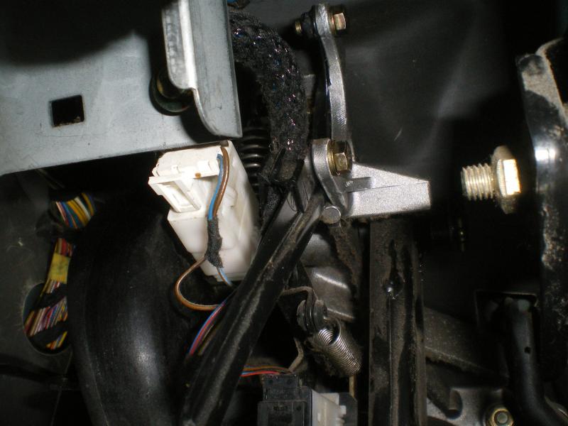

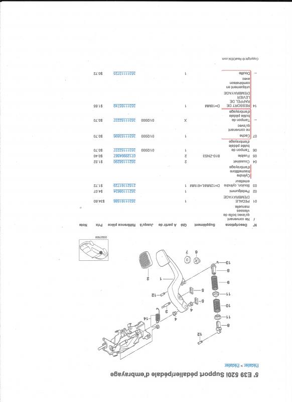

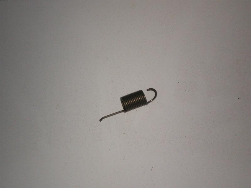

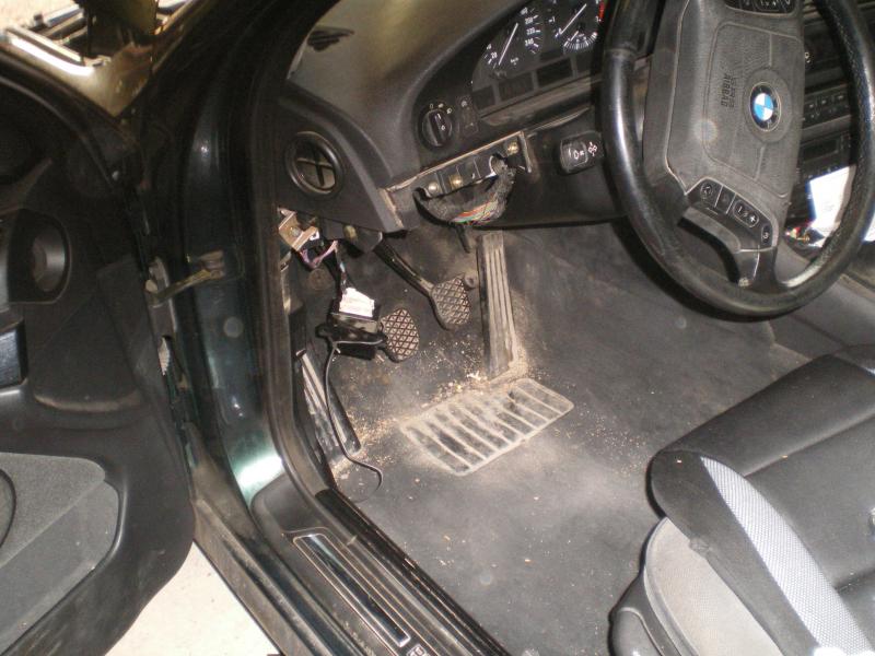

- Messages : 11821
Effectivement la course de pédale devait pas être au top sans ressort... sans compter que ton embrayage ä du prendre un peu. Encore une panne à la c... à mettre au registre
Problème résolue.
