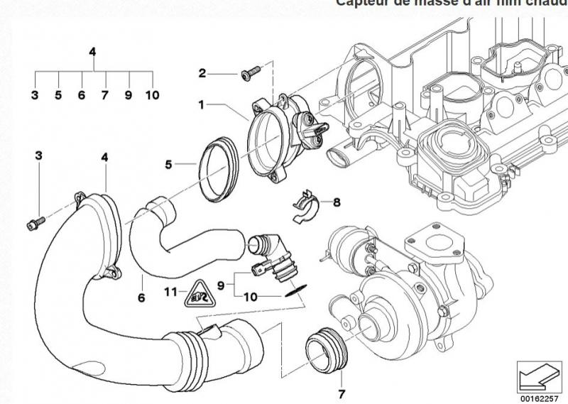

Bon il te faut démonter la durite d'admission d'air pour vérifier ton jeu d'axe
Pour ce faire, retire le cache moteur puis les deux vis élément 3 et les faisceau qui déscende le long de la durite 4. Débranche la durite 6 du reniflard, et retire l'ensemble durite 6+5+4.
Si le joint ne viens pas avec retire le turbo et replace le sur la durite avant remontage.
Tu prend l'axe de pale de turbo entre tes doigts. Si il bouge énormément, il est mort.
Contrôle le mouvement de la commande, sur ton modèle on le voie par le haut
En mettant le contacte elle doit s'actionner sinon elle est aussi morte
Enfin, normalement ton modelé à un déshuileur à vortex élément 11. Si tu as un filtre il faut le changer.
Tu déconnectera également celle qui va à l'échangeur (intercooler) mais si tu as de l'huile en grande quantité dans la vanne EGR, c'est tres probablement ton turbo qui est va mourir :mort2:
Fait déjà les vérification sus cité. si tu as beaucoup de jeu dans l'axe fait ton CHRA avant que le turbo n'éclate et fasse plus de dégat. Un CHRA ou groupe turbine coute dans les 200 euro, le turbo lui c'est 600-900 sans la commande.
