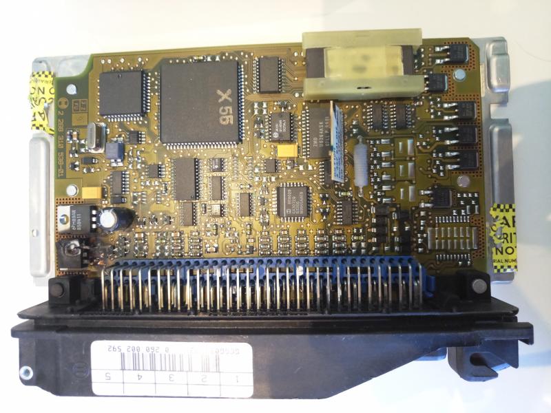

En sortant le calculateur de boite, j'ai senti une odeur d'electronique brulé, en l'ouvrant, un des transistors de puissance était grillé (correspondant au pin 52 et 53/54 de mon calculateur)
J'ai donc racheté un calculateur identique ( tous les numéros, et eprom identique) et réinstallé. Il a grillé aussitot.

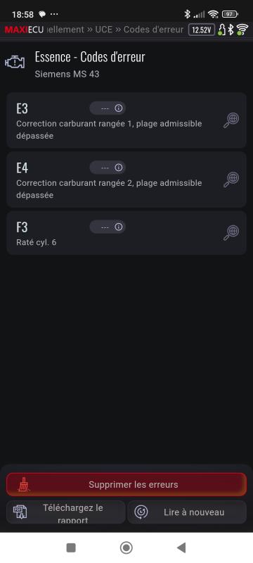

Dans mon journal d'erreur quand j'ai fais le diag, j'avais uniquement en défaut moteur un raté d'allumage cylindre1, et un défaut sur mes lambdas.
Après effacement ce n'est pas revenu. Je pense à une mise en court circuit franc d'une pièce qui ferait une boucle par la masse ou un souci faisceau, qu'en pensez vous?
Voici une photo avec le composant grillé.
