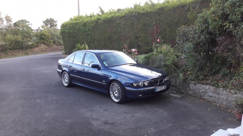

ImageBonjour, suite à un court circuit dans le contacteur de démarrage ( dans le prolongement du néman) le boitier antidémarrage EWS a grillé. Changement effectué chez bmw. La voiture a marché une semaine et s'est remise en defaut. Impossible de démarrer. Aucun code defaut apparent. Bmw a changé ce boitier une seconde fois mais le problème persiste. Tous les 6 ou 7 jours elle ne démarre plus et je dois refaire une synchronisation EWS avec la valise d'un ami mécanicien. Aujourd'hui BMW me propose de changer le calculateur (1000€ ) sans être sûr que le problème soit règlé. Quelqu'un aurait une petite idée?
Merci d'avance ;)
BMW 540i e39 boite 6 1998
