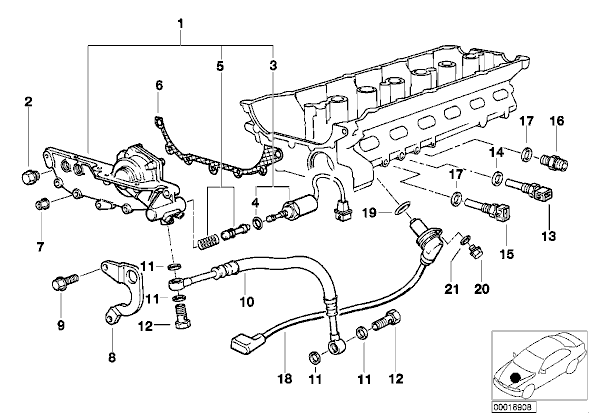

commence par ton capteur AAC c est surement lui qui fait des siennes et qui te fait ce bruit de claquement haut moteur
demonte la prise et nettoie la met de la bombe contact et si ça ne fonctionne pas on verra pour le remplacement j espere pour toi que je ne me trompe pas car cette piece ne vaut pas chere une centaine d€
je ne peu pas acceder a la RT de ta voiture actuellement mais des demain je mis colle et je t en dirais plus en attendant essaye de voir :main:
[img]Image[/url][/img]
piece N18
sinon je pense au vanos qui peu aussi occasionner une panne similaire mais je ne crois pas que tu ai detruit de composant interne au moteur si ça peu te rassurer :main:

parfait mais ne change rien pour l instant il faut tester ce foutu capteur et il faut que je trouve les valeures :bosse:
j espere que c est ça car si c est le vanos qui deconne tu est bon pour un billet de 500€ car tu devra passer chez BM a moins que tu ai dans tes connaissances quelqu un qui puisse te la faire
tu peu aussi appeler DELAGE SPORT au 05 53 40 30 99 pour leur expliquer ton probleme et savoir le prix qu il te prendrai pour refaire le vanos SI C EST LUI qui est en cause :main:
