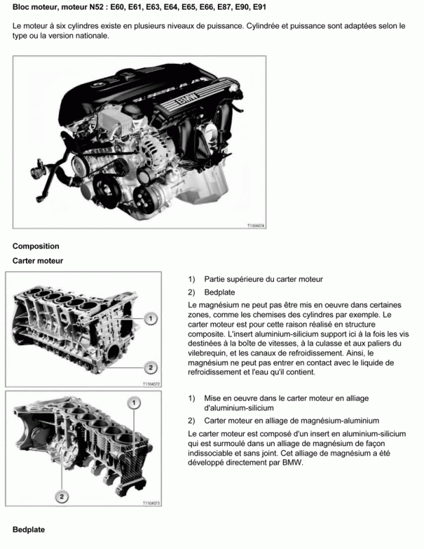

Le moteur N52 n'a pas été conçu à partir d'un seul matériau mais est issu d'un panachage de différents matériaux.
En outre, ce qui vous intéressera certainement le plus, ce sont les répercussions que cela aura sur votre travail au sein de l'atelier.
En raison des différents coefficients de dilatation des matériaux, au niveau de ses assemblages vissés dans le magnésium, le moteur N52 ne possède aucune vis en acier mais en aluminium.
Ces vis sont faciles à reconnaître par leur tête de vis de couleur bleue.
** Il s'agit, par exemple, des vis de fixation des pièces rapportées sur le bloc moteur, telles que la pompe de liquide de refroidissement, l'alternateur ou le démarreur.
** Les pièces en magnésium sont, de la même manière, fixées au moyen de vis en aluminium, comme, par exemple le carter semelle sur le bloc moteur ou le couvre-culasse sur la culasse.
** Le carter d'huile est également fixé par des vis en aluminium sur le carter semelle.

Particularités dans la manipulation du magnésium
