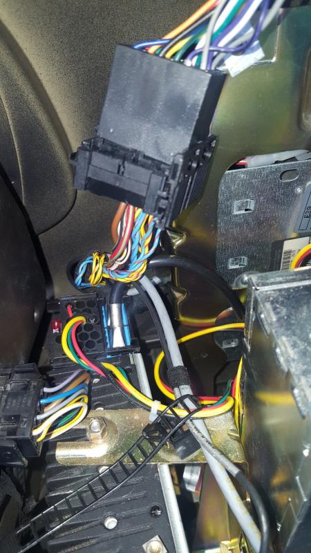

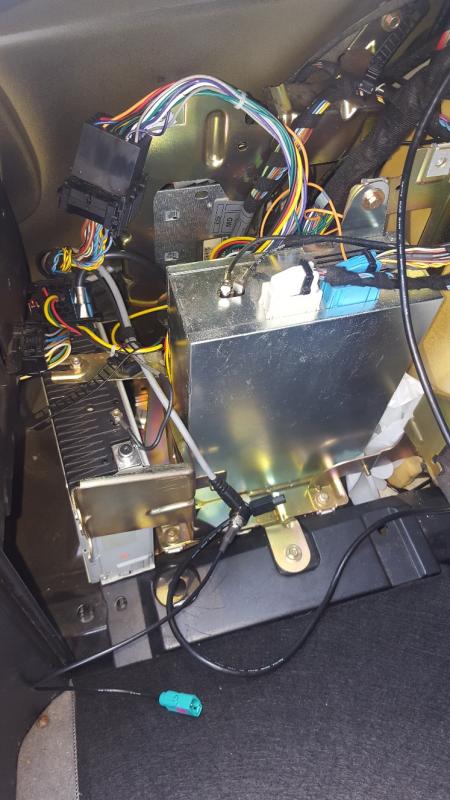

J'ai été acheté une nouvelle clé aujourd'hui chez bmw. Même résultat impossible de faire l'initialisation. ! On ma dit que comme j'avais changer le poste gps (4:3) d'origine ,je ne pourrai pas refaire fonctionner ma clé. J'ai fais faire par un connaisseur autoradio le montage d'un autoradio 2din de marque eonon avec une rallonge de 5m avec connectique plug and play. Aurait il mal fait le branchement ? Je ne reçois plus la radio depuis le changement de poste .
Et aussi j'avais des fil coupée dans le faisceau du coffre dans la gaine qui pourrait être la cause mais je ne vois plus de fil coupée.
Je sais plus quoi faire

1/Faut peut être commencer par demander des explications au gars qui est intervenu sur ta voiture . lui seul sais ce qu'il a fait, du moins je l'espère pour toi.
sinon ,il va falloir prendre un max de photos de ce qui a été fait, pour que l'on essaie de comprendre.

Je ferais des photos de mon câblage du poste. Oui le faisceau a été réparer mais j'ai des doutes sur le raccordement .

Bonjour, j'ai bien le fusible 53 HS, les autres fusibles sont ok.
Je dois forcément remettre 7.5a ou 10a passe?

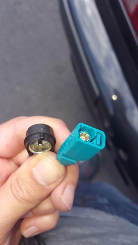

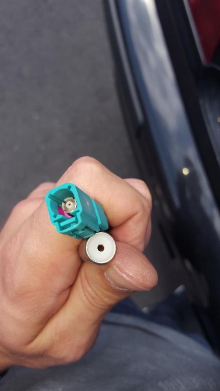

Voici des photos de mon installation autoradioImage
C'est un adaptateur que j'ai acheté en plus
Et celui la aussi
