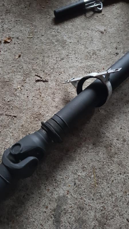

- Messages : 11821
Un palier hs en si peut de temps... tu pourrais faire une photos j'ai un horrible doute...

J'ai commandé palier flector douille de centrage 1 nouvel fois je ferai 1 photo au démontage
- Messages : 11821
Oublie pas le marquage avant le démontage

- Messages : 11821
Ton palier a l'air couper et pas casser... c'est plutot inhabituel a moins que t'ai rouler longtemps comme ça. T'a rien qui traine dans ton tunnel?
- Messages : 23444
tu n'as pas un support moteur ou boite HS???

Non rien dans le tunnel par contre je crois que les support moteur son fatigué
