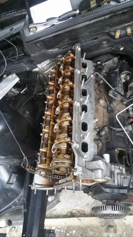

je viens de récupérer un 320Cab E36 de 1994 ( M50B20TU )
le moteur démonté et la culasse surfacée
il n'y a pas de pige moteur en place
par ou commencer ? le calage du bas moteur je suppose
Merci pour vos aides

non, j'ai récupérer la caisse comme çà
çà y est, premier cylindre en PMH ( comme sur ma photo sur le premier post )
j'ai une valise avec pas mal d'outils de calage
donc j'ai mis la pige
j'ai aussi l'outil de calage des AAC
soupapes du N 1 en bascule attention le rotor d allumeur doit coincider
et apres remontage 2 /3 tour monteur complet a la main par securité

quelqu'un aurait un schéma du positionnement des AAC / soupapes avant remontage
Messages : 23771
Si tu mets ton outil de calage sur tes AAC ,tes soupapes cylindre 1 doivent être fermées.

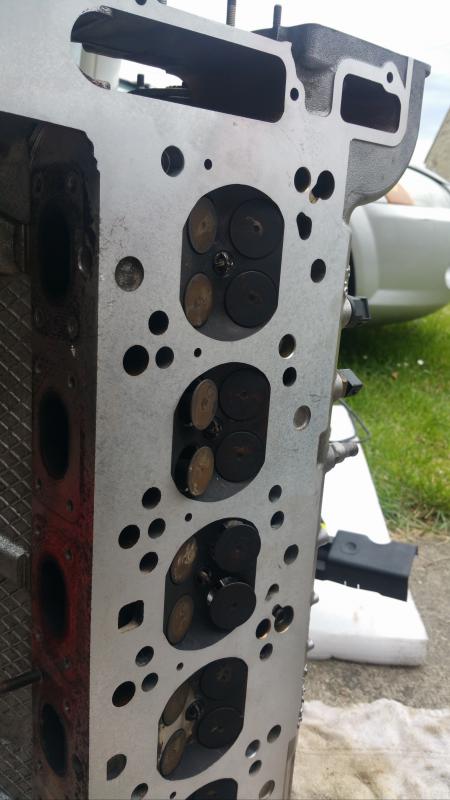

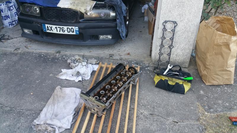

bonjour,
suite du remontage moteur
culasse refaite et remonter
nouveau joint de culasse
bas moteur caler
mais les soupapes sont-elles normalement ouvertes ?
Messages : 23771
Les soupapes du cylindre 1 sont ttes fermées , donc tu dois pouvoir positionner ton outil de calage AAC sans problème.
Normalement tu es bon.
Mais cela n'exclus pas un contrôle.
