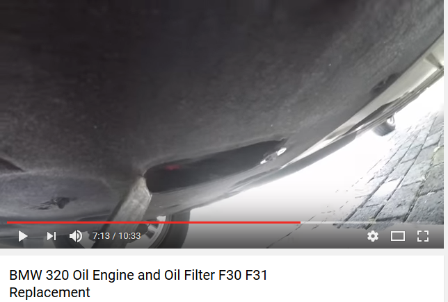

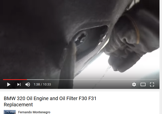

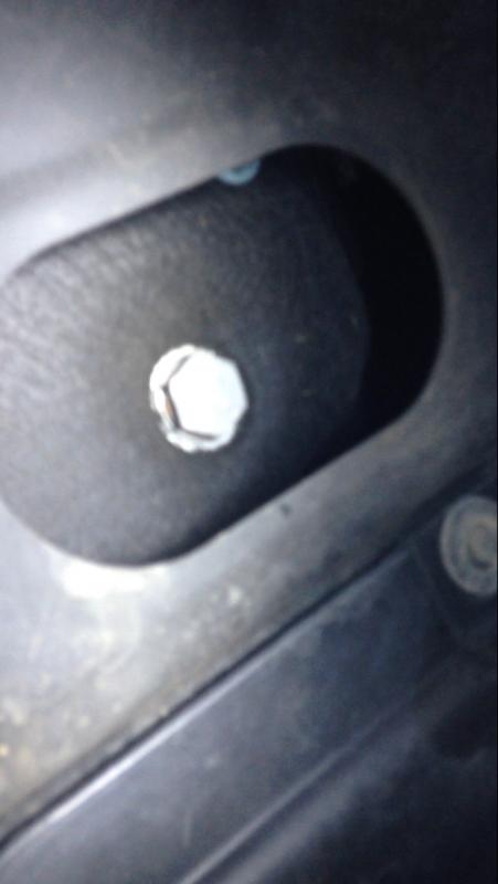

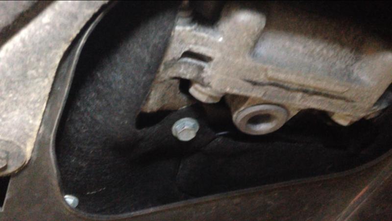

Bizarre, il n'y a pas de trappe derrière l'essieu avant ? La vis que tu montres n'est pas la vis de vidange.
Trappe :
Vues de vidéo :
Lien de la vidéo : https://www.youtube.com/watch?v=ii1gnpzBsY0&t=435s
Trappe :
Vues de vidéo :
- Messages : 85974
difficile de dire avec ces photos
ceci dit, la vis en question est du M12 à tête hexagonale (voir schéma pièce 3 côté droit
https://www.realoem.com/bmw/fr/showpart ... Id=11_4573
regarde aussi tes mails!
tu y trouveras les infos complémentaires...
