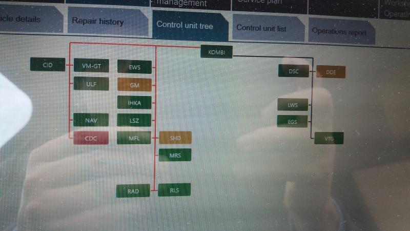

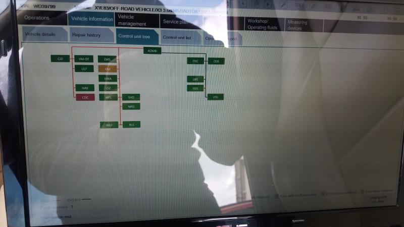

Par ailleurs, comme je me suis fait rançonner une fois chez BM avec le coup de la valise, je m’en suis fait une sur mon portable avec tous les logiciels, y compris RHEINGOLD, et le câble ODB qui va bien.
ISTA/D m’a donc indiqué qu’outre les problèmes supra, le toit ne risquait pas de fonctionner puisque le toit en verre et le ciel de toit mobile nécessitaient tous deux une normalisation et une initialisation :
Sur l’arbre des modules d’ISTA/D, les modules sans défaut apparaissent en vert, ceux avec un ou des défauts en jaune, et ceux qui ne répondent pas en rouge. Pour le toit ouvrant il s’agit du module SHD en jaune, en cliquant dessus le logiciel affiche explicitement la liste des défauts cités plus haut (désolé pas de photo). Notez aussi les défauts sur les modules DDE (réglés en changeant bougies et boîtier de préchauffage), GM (c’est la ZKE qui m’indique que le moteur du rétro passager est naze), et CDC c’est mon changeur de CD (je ne sais pas pourquoi il est en rouge car il marche parfaitement…).

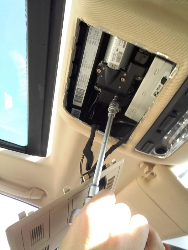

Sachez donc ceci : la cassette est équipée de deux moteurs, l’un à l’avant derrière le plafonnier qui supporte le bouton de commande et qui actionne le toit en verre, l’autre à l’arrière sous la bosse du ciel de toit juste avant le hayon qui actionne le ciel de toit mobile.
Pour accéder au moteur du ciel de toit, déposer les garnitures plastique situées de chaque côté du coffre (sur le X3 elles tiennent avec deux vis, voir mon tuto de pose d’une caméra de recul sur X3), puis sortir de son logement le haut du joint d’étanchéité du hayon. Ensuite, le ciel de toit est tenu à cet endroit par un clip fixé au pavillon donc attention quand vous tirez dessus pour le sortir (le mien était déjà décollé de la garniture donc je n’ai pas eu ce problème…). Là, vous verrez le moteur du ciel de toit, qui tient avec trois vis Torx (elles ont du frein à filet donc c’est un peu ferme).
Arrivé là, j’ai vu que le moteur était… débranché… Je pense que l’ancien propriétaire ignorait l’existence de l’autre moteur à l’avant, et a pensé qu’ainsi il avait neutralisé le toit pour qu’il ne s’ouvre plus.
À ce stade, j’ignorais encore le fonctionnement du système donc j’ai sorti le moteur et, comme le câble actionnant le ciel de toit n’engrenait plus sur le pignon moteur, j’ai pu ouvrir le ciel mobile à la main (c’est un peu ferme mais on y arrive). J’ai ensuite remis en place le moteur et l’ai rebranché.
À partir de là, j’ai pu accéder au mécanisme du panneau arrière pour le refermer, ce qui était le but de la manœuvre.
NB : désolé je n’ai pas fait de photo de cette étape, qui n’est pas compliquée, car j’avais travaillé dans l’urgence : il n’est pas très bon d’avoir un toit entrebâillé en plein hiver (c’était en décembre…).

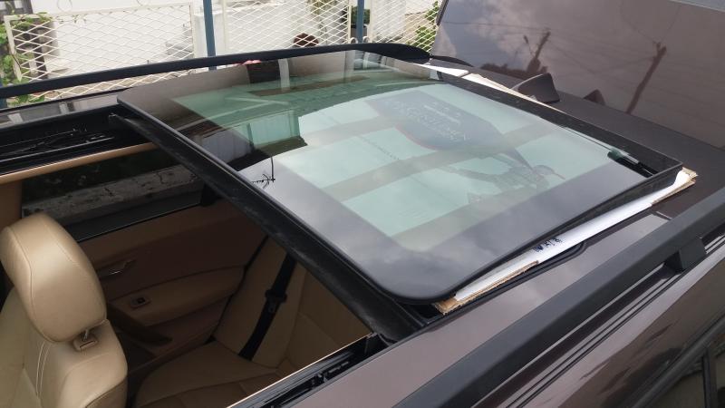

3) Panneau en verre arrière

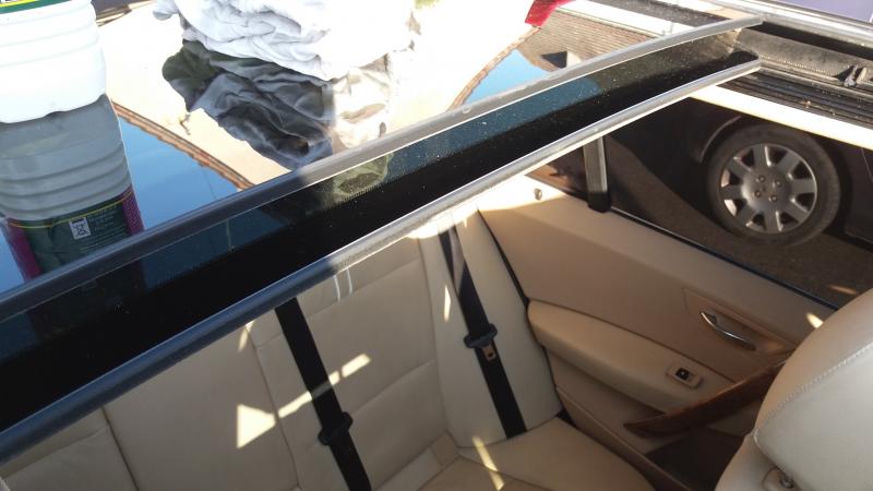

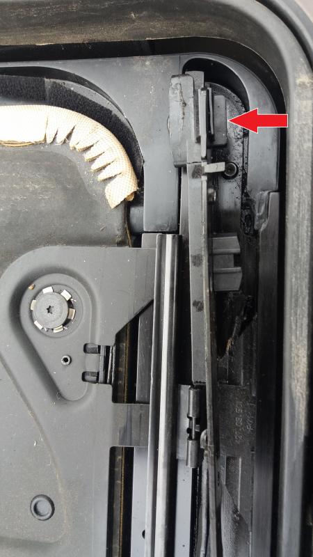

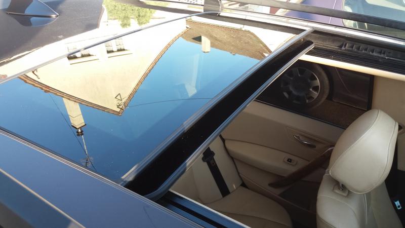

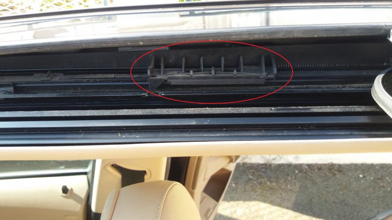

En fait la remise en place du panneau arrière, lorsqu’il reste bloqué en position inclinée, est très simple, mais le problème resurgira à chaque fois que la commande d’inclinaison sera actionnée.
Pour le remettre en place, il suffit de repousser en arrière (flèche jaune sur la photo suivante) la pièce triangulaire indiquée par une flèche rouge (il faut bien sûr le faire des deux côtés). C’est elle, lorsqu’on incline le toit, qui vient en avançant relever ce dernier grâce à la partie en biseau qui vient coulisser sous le patin indiqué par la flèche verte.
Pour repousser ces pièces, vous pouvez placer un petit tournevis dans le trou visible sur la photo (sur ma voiture cela ne résistait quasiment pas).
Une fois ces pièces repoussées, appuyez sur le panneau depuis l’extérieur pour le remettre à sa place.
Ceci fait, il va falloir ouvrir le panneau de verre avant pour neutraliser ce mécanisme, nous reviendrons ensuite sur le panneau arrière pour le bloquer.

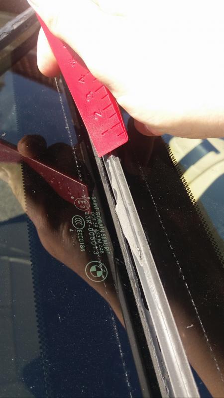

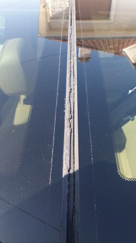

5) Remplacement du joint de séparation des panneaux de verre
Ce joint était complètement mort, et l’ancien proprio n’avait rien trouvé de mieux que de le recouvrir d’un cordon de silicone. Si vous avez un problème avec ce joint, ne faites jamais cela car ça ne règle rien : le silicone en contact avec l’extérieur ne tiendra pas, il se désagrégera. De plus, le joint est bon marché et assez facile à changer comme nous allons le voir.
Si possible, remplacer le joint à une température d’au moins 20° (sinon le chauffer un peu une fois en place avec un sèche-cheveux pour que la colle du double face prenne bien. Attention, plus on chauffe, plus il sera difficile à ôter s’il doit être remplacé à nouveau).
Mon joint était très endommagé (les traces blanches sont les marques de colle du scotch renforcé que j’avais mis sur le joint pour éviter les infiltrations pendant l’hiver, et il y a aussi quelques restes de silicone noir – beurk) :
Pour décoller le joint, il suffit de le prendre à un bout et de le tirer tranquillement avec un angle de 20° environ par rapport au plan de joint. Voici l’ancien à côté du joint neuf :
Ensuite, avec un outil en bois ou en plastique, éliminer au maximum les restes de colle en prenant garde de ne pas abîmer le plan de joint périphérique du panneau de verre :
(Sur cette photo, j’utilise un outil plastique servant au démontage des garnitures intérieures, et je n’avais pas encore reculé le panneau de verre avant, il était juste un peu abaissé, ce qui ne m’avait pas empêché d’ôter le joint)
Une fois le maximum de colle éliminé mécaniquement, j’ai nettoyé le plan de joint à l’essence F et non à l’acétone, pour ne pas risquer de bouffer le joint périphérique ou endommager la peinture du pavillon. Voici ce que cela donne une fois parfaitement nettoyé (le plan de joint est celui en haut) :
Puis j’ai collé le nouveau joint en partant d’un côté (il tient avec un adhésif double face bien costaud mais qu’il est possible de repositionner, aucune difficulté il faut juste prendre son temps c’est très facile. Prendre garde pour la pose d’orienter la lèvre dans le bon sens car vu en coupe le joint n’est pas symétrique, et de le couper à la bonne mesure quand on arrive au bout), cela donne ceci :
Une fois le joint en place, il faut le comprimer (avec un rouleau de tapissier par exemple). Je suis passé dessus avec un outil en plastique arrondi pour démonter les garnitures, qui ne risquait pas de l’endommager. Il faut appuyer dessus avec un peu de force. C’est fini pour le joint.

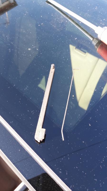

6) Neutralisation du panneau de verre arrière

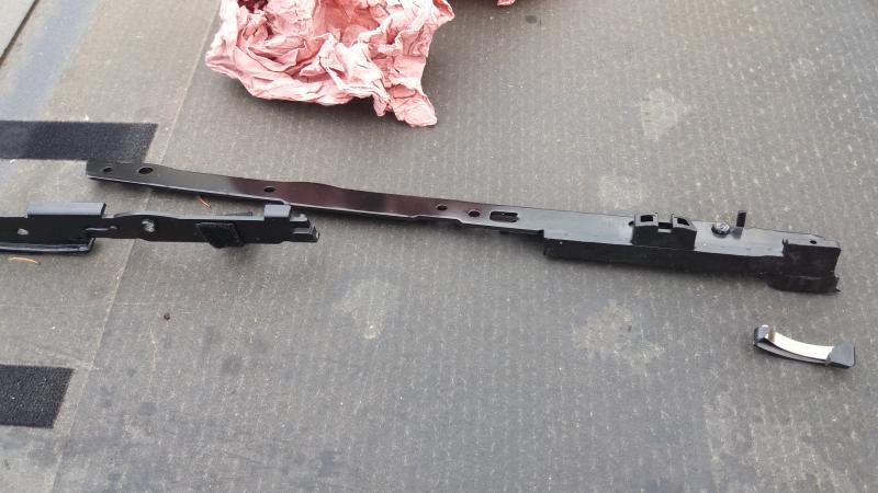

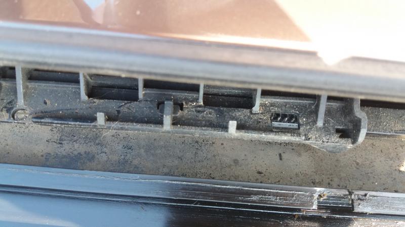

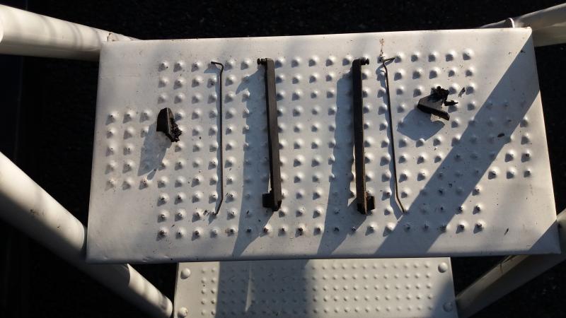

Le panneau avant se trouvant toujours ouvert, on peut accéder à la pièce qui commande l’inclinaison du panneau arrière et qui se trouve sur le rail du cadre de toit ouvrant. Il y en a une à droite et à gauche, elles se présentent ainsi :
Sur ces pièces, avec un tournevis, sortir l’agrafe métallique visible au-dessus. Elle va libérer une clavette située en dessous :
Voici les deux pièces une fois ôtées :
Revoici la pièce libérée de l’agrafe et de la clavette :
Faire de même de l’autre côté.

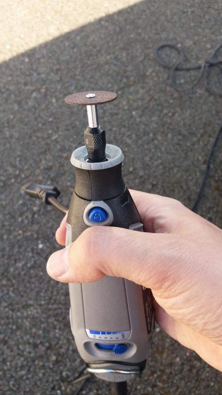

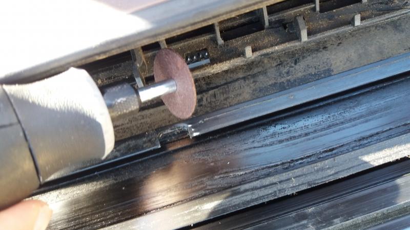

Se munir ensuite d’une Dremel avec un disque à tronçonner :
Couper en biseau l’angle situé en avant de la pièce (il dépasse vers le bas) :
Voici ce qu’il faut obtenir :

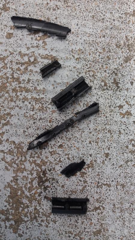

Voici tout ce qui a été ôté une fois cette opération réalisée des deux côtés :
À ce stade, désormais, lorsque le toit sera actionné vers l’avant en position ventilation, le panneau arrière ne sera plus entraîné en inclinaison. Il faut maintenant le bloquer pour qu’il ne bouge plus (s’il est laissé libre, il va s’entrebâiller en roulant à haute vitesse à cause de la pression de l’air).
7) Blocage du panneau de verre arrière
Refermer le panneau avant (manuellement avec la clé à cliquet, ou électriquement si cela est possible).
Ensuite, serrer les quatre vis (deux de chaque côté) qui tiennent le panneau arrière à son mécanisme pour le bloquer. Elles sont situées au niveau des flèches rouges sur la photo suivante (la vis de droite se trouve au fond du puits formé par le support de la gouttière centrale) :
Veiller à vérifier durant cette opération que le panneau affleure le pavillon à l’extérieur.
Les vis Torx originales BMW 5 × 12 coûtent près de 6€ pièce (BMW préconise de toutes les remplacer quand on les démonte – elles sont préparées avec du frein à filet et une rondelle crantée prisonnière – il y en a 4 à l’arrière et 6 à l’avant donc faites vos comptes…). Sur ma voiture pour le panneau arrière, deux étaient manquantes et les deux autres étaient endommagées. Je les ai remplacées par des vis à tête fendues de même taille avec des rondelles Grower achetées en magasin de bricolage, qui font très bien l’affaire compte tenu du fait que le panneau ne sera plus mobile.

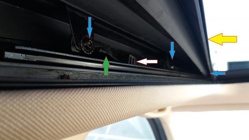

8) Panneau de verre avant

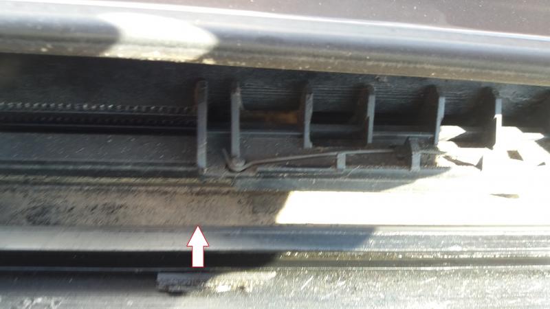

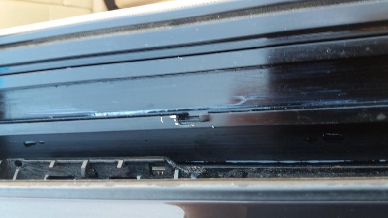

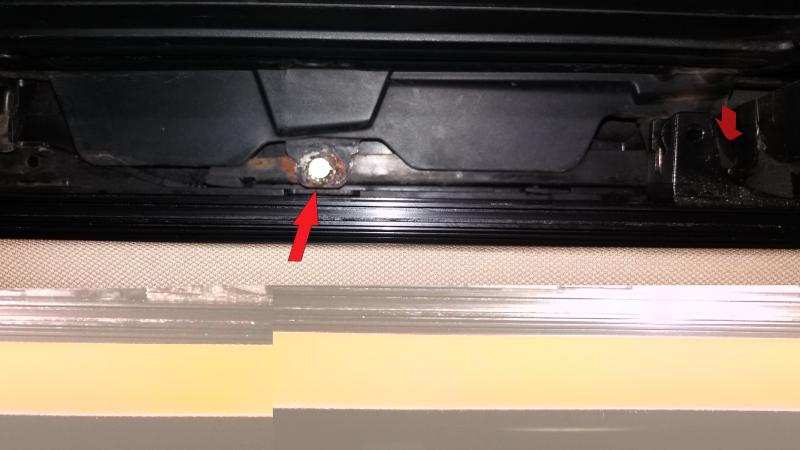

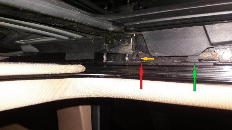

Il ne m’a pas fallu très longtemps pour comprendre pourquoi le panneau avant ne s’ouvrait pas en arrière. Quand il était actionné, il fallait, pour qu’il s’ouvre, lui appliquer une légère pression depuis l’extérieur pour qu’il effectue à fond son mouvement vers le bas avant de rentrer sous le pavillon. En tirant en arrière le soufflet caoutchouc qui cache le mécanisme, j’ai pu observer ce qui se passait :
La flèche jaune désigne le soufflet : ATTENTION ne tirer vers l’arrière que sa lèvre inférieure pour le dégager, ne pas toucher à la lèvre supérieure (celle juste sous le verre) au risque de détériorer le soufflet et de devoir le remplacer ! Les opérations suivantes se font très bien en le soulevant avec le doigt une fois la lèvre inférieure dégagée.
Les flèches bleues indiquent les positions des trois vis Torx (T25) qui solidarisent le toit en verre au mécanisme.
La flèche verte indique les glissières qui se trouvent de part et d’autre de la coulisse avant sur lesquelles vient coulisser, vers l’avant ou vers l’arrière, la clavette désignée par la flèche blanche.
Quand on entrebâille le toit, la clavette part vers l’avant sous les glissières et soulève la coulisse avant, et donc le panneau de verre qui y est fixé par les vis Torx.
Quand on ouvre le toit en arrière, la clavette part vers l’arrière sur les glissières et abaisse la coulisse avant, permettant au panneau de verre avant de passer sous le panneau de verre arrière pour disparaître dans le pavillon.

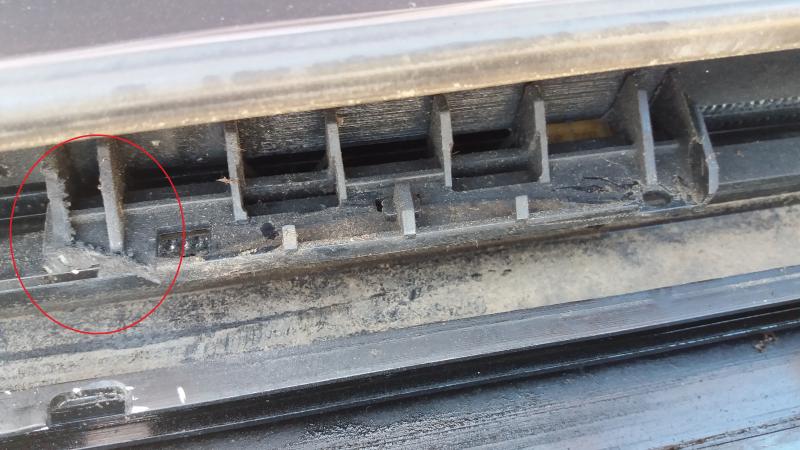

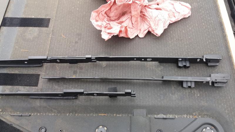

Après examen, il est apparu que la partie arrière des glissières avait été cassée par la clavette. Le panneau de verre avant ne pouvait donc plus s’abaisser et revenait systématiquement à sa place initiale si on n’appuyait pas sur le toit depuis l’extérieur pour l’aider.
La coulisse avant qui supporte les glissières étant la seule partie du mécanisme à être vendue au détail, j’en suis arrivé à la conclusion qu’elle est prévue pour faire fusible en cas de problème, comme le blocage du panneau avant par le panneau arrière quand il est défaillant et reste incliné par exemple, ceci pour éviter de casser tout le mécanisme et un remplacement coûteux.
En passant un doigt de l’autre côté de la coulisse avant, j’ai pu constater que la glissière était bien cassée de ce côté. D’autre part, voici les débris que j’ai trouvés dans les rails du cadre du toit ouvrant :
Les glissières de la coulisse avant supportant le panneau de verre ont littéralement été hachées par les clavettes, elles ont cédé pour éviter de casser les clavettes (qui ne sont pas vendues au détail et qui sont un peu plus pénibles à remplacer) et d’autres pièces du mécanisme.
L’origine de la panne étant établie, on démonte le panneau de verre avant, en sortant les 6 vis Torx qui le solidarisent aux coulisses avant.

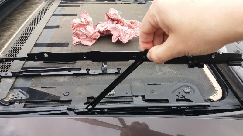

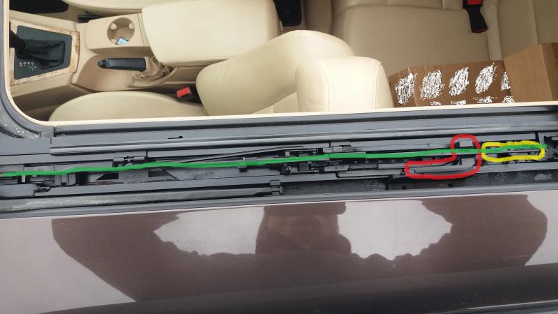

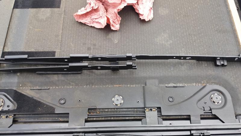

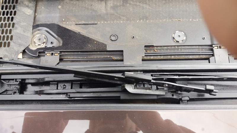

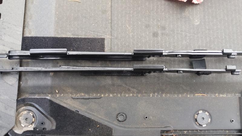

Inspection du mécanisme ainsi dégagé :
Sur cette photo : en vert, j’ai souligné la coulisse avant, en jaune j’ai entouré les parties cassées des glissières qui se trouvent de chaque côté de la coulisse, et en rouge j’ai entouré la clavette qui relève ou abaisse le panneau de verre en glissant vers l’avant ou l’arrière sur les glissières.
Pour intervenir, il faut faire coulisser la clavette vers l’avant. Pour cela, on actionne le toit comme pour l’entrebâiller (manuellement ou électriquement peu importe). Il s’agit d’amener la clavette à la limite avant des glissières de la coulisse.
Ceci fait, la coulisse présente une particularité intéressante (qui confirme mon opinion qu’il s’agit bien d’une pièce fusible) qui la rend facile à sortir : on peut la séparer en deux parties au niveau de la clavette quand celle-ci est avancée :
Il suffit alors de sortir par l’arrière la moitié de la coulisse qui supporte les glissières, et voilà ce que cela donne à côté de la pièce neuve (on voit distinctement la partie cassée de la glissière en comparaison avec la pièce neuve) :
Et une vue de dessus :
La partie avant de la coulisse n’était pas endommagée, mais j’ai voulu la remplacer par la pièce neuve. Je l’ai sortie sans outil, en sortant vers le haut avec mon doigt la partie indiquée par la flèche :
Puis sortir la pièce en la soulevant pour que le levier se trouve dans cette position, pour le désengager :
La vieille pièce et la nouvelle côte à côte :
Le remontage se fait exactement en sens inverse, en séparant bien sûr la pièce neuve pour la monter en deux temps.
Mais voilà, en introduisant la partie avant de la coulisse dans son logement, il m’est arrivé ceci :
Comme dirait l’autre, c’est ballot…
La pièce neuve a cassé, car je n’avais pas réalisé qu’il fallait comprimer avec une pince à bec ou un tournevis la partie qui fait ressort pour qu’elle entre dans son rail. Que ma mésaventure vous serve : les pièces se sortent et se montent pratiquement sans résister. Si ça résiste, c’est qu’il y a un problème et qu’il faut s’y prendre autrement. J’ai donc remonté (correctement) l’ancienne partie avant de la coulisse qui elle, n’était pas abîmée, puis je l’ai assemblée avec la partie arrière neuve sans aucun problème. Du coup, pour l’autre côté, je n’ai même pas sorti la partie avant de la coulisse, je l’ai directement assemblée avec la partie arrière neuve. Au pire, si le problème se représente avec la partie avant de la coulisse (ce dont je doute), je remplacerai à nouveau ces coulisses vu le prix très raisonnable du kit.
Une fois les coulisses remplacées, on ramène la clavette en arrière comme si on refermait le toit.
Avant de tout remonter, j’ai lubrifié avec de la graisse au lithium toutes les parties mobiles du mécanisme et les glissières sur lesquelles se déplace la clavette.
Il n’y a plus qu’à remettre en place le panneau en verre, le visser sur les coulisses avec les vis Torx en veillant à ce qu’il affleure avec le pavillon, il n’y a aucune difficulté.

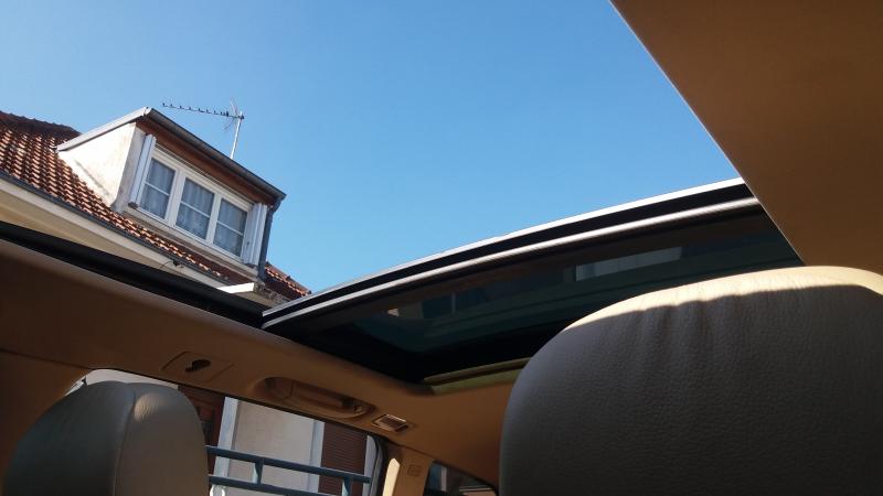

Souriez, vous avez réparé votre toit et il est fonctionnel (hormis la partie arrière qui restera immobile, mais personnellement je m’en fous, je ne comprends même pas pourquoi BM l’a prévu mobile vu l’utilité et les désagréments).
10) Passage à la valise
Si vous y avez accès, un coup de valise effacera les défauts (sinon ils resteront en mémoire mais ça n’empêche pas le toit de fonctionner) :
Le module SHD est désormais au vert.

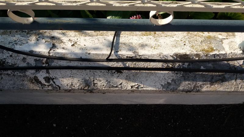

Aussi surprenant que cela puisse paraître, les toits BMW, malgré leurs joints, ne sont pas conçus pour être totalement étanches à l’eau. D’où la présence de gouttières périphériques et d’un système d’évacuation, élément dont il faut préserver la propreté pour ne pas risquer un colmatage et une inondation de la voiture.

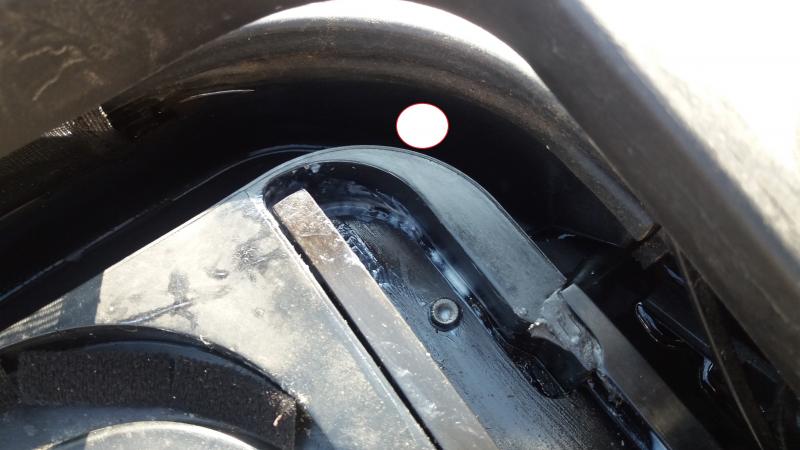

La gouttière périphérique, à ne pas confondre avec les rails du mécanisme qui doivent rester légèrement graissés, se situe le plus à l’extérieur (c’est la partie sale, pleine de poussière marron sur la photo) :
Par ailleurs, à chaque angle du toit se trouve une évacuation raccordée à un tube qui descend sous la voiture :
Il n’est pas très visible sur la photo, j’ai matérialisé sa position avec un point blanc. Les évacuations à l’arrière du toit ne sont pas accessibles.

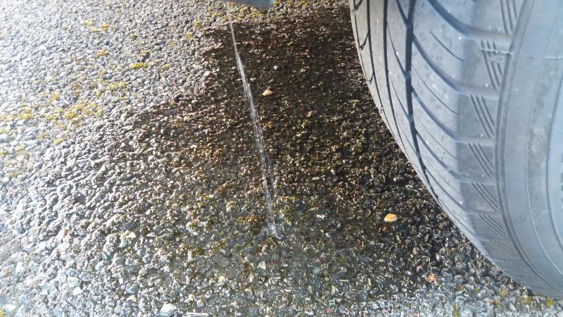

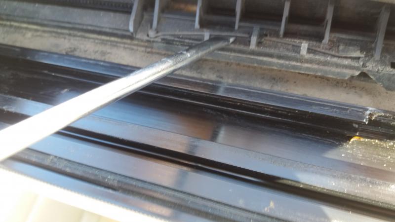

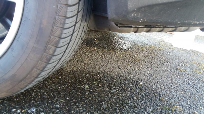

Pour nettoyer tout ça, utiliser une bouteille d’eau tiède légèrement savonneuse et un pinceau pour frotter, rincer ensuite avec de l’eau claire.

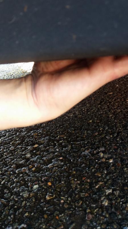

Ce faisant, vérifier que de l’eau coule bien (ça doit pisser si vous versez à la bouteille) au pied de chaque roue.

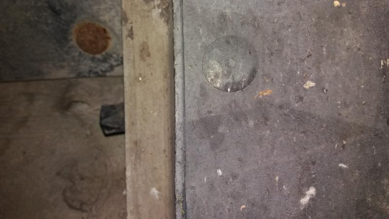

A l’avant, l’évacuation se trouve juste derrière la roue avant, sous le plancher. En passant la main, vous allez sentir un téton en caoutchouc, qui protège la sortie du tube d’évacuation qui vient de l’angle du toit.
En passant mon doigt dedans, je me suis retrouvé avec de la crasse plein les mains, puis l’eau a coulé plus fort. J’ai fait la même chose des deux côtés et ce n’était pas du luxe.
Vue d’une évacuation avant :
L’endroit où j’ai mis la main pour nettoyer :
Une vue du téton (pièce noire) :
À l’arrière, les sorties d’évacuation sont placées derrière les tours de roue en plastique. En principe, elles sont mieux protégées qu’à l’avant et de fait, pour moi ça coulait bien. Si vous avez besoin d’y accéder pour nettoyer, vous devrez dévisser une partie du tour de roue et l’écarter.
Vue d’une évacuation arrière (c’était la fin du filet d’eau) :
Une vue de la glissière nettoyée (là où il y a encore quelques gouttes) :
Cette opération de nettoyage est à effectuer au moins une fois par an.
ATTENTION : si l’eau ne sort pas au pied de l’une (ou plusieurs) de vos roues durant cette opération, cela peut signifier deux choses qui nécessitent votre intervention immédiate pour ne pas vous retrouver inondé à la première averse sérieuse :
– le tube de descente est bouché par des saletés. Vous pouvez tenter de le déboucher délicatement avec une aiguille d’électricien par exemple, en l’introduisant par le trou du haut.
– le flexible qui relie l’évacuation d’angle du toit au tube de descente est déboîté. Si c’est le cas, vous allez vite vous en rendre compte car de l’eau va couler derrière la garniture du montant de pare-brise pour arriver dans l’habitacle à l’avant, ou dans le pavillon pour l’arrière (attention alors aux équipements électroniques dans le coffre). Dans ce cas, démontage des éléments qui bloquent le pavillon pour accéder à ce flexible pour le remettre en place (et le sécuriser par exemple avec un collier plastique d’électricien).
