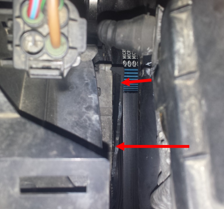

J'ai également remarqué que le boîtier sur le carter du ventilateur est déformé.
Voir photo (grande flèche : déformation; petite flèche : effet sur le capot plastique impossible à remboîter en place) :

- Le boîtier est déformé
Mes questions : est-ce que je dois déjà me préparer à remplacer également le ventilateur (je suppose que oui vu la forme du boîtier...) ?
