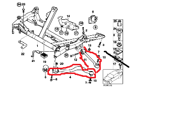

slt a tous j'ai un soucie avant sur mon train avant j'ai un bruit que je n'arrive pas a localiser . j'ai changer plusieurs pièces déjà et cela a rien changer ,je vous mets en rouge ce que j'ai changer et je voudrais changer la pièces bleue en pensent que ces ceux la qui me fait le bruit
j'ai changer la barre stabilisateur pour des modèle renforcer
je vous remercie d'avance pour votre aide

Tu as remplacé aussi tes barre d'accouplement de barre stab??
Sinon, tes coupelles d'amortisseurs fatiguées.
ça fait glong glong ,quand tu passes dans les trous ??

Pour les coupelles amortisseur ceux-ci ont été changer ainsi que les amortisseurs. Pas de bruits dans les trous , les bruits ces quand je sort d'un sport ou quand je prend les virages et sur tous a gauche.

landry972 a écrit :Pour les coupelles amortisseur ceux-ci ont été changer ainsi que les amortisseurs. Pas de bruits dans les trous , les bruits ces quand je sort d'un sport ou quand je prend les virages et surtout a gauche.
Messages : 23446
<< les bruits ces quand je sort d'un sport >> :scratch: ????

il a eux une faute de frappe ces stop et non sport. le bruit est la dans les virages et les stop . Et les seul silen blocs non changer ces ceux de la barre stabilisatrice
Messages : 85886
tu veux dire que cela fait "cloc" juste au moment de t'arrêter? (quand la voiture "rebondit" d'avant en arrière!)
As tu la sensation que la voiture "flotte" un peu et suit les aspirités de la route quand il y a des dégradation de la route dans le sens de circulation (rainure en milieu de route) ?

quand je m’arrête et je repart j'ai un toc ainsi que quand je prend les virage droite ou gauche et des moments je n'est pas ce bruit. ces pour cela que j'ai changer mes amortisseurs,les coupelles les biellettes et les Barres d'accouplement a de directions ainsi que les tirants et les bras de suspensions pour trouver ce bruits que je n'arrive pas a localiser. :gr:

es tu certain qu'il vient de l'avant?

oui le bruit viens de l'avant.je me suis fait conduire et je me suis mit a l’arrière pour voir si le bruit venait pas de l’arrière
Messages : 85886
Vérifie (je n'ai pas dit changer!!) les SB de support moteur....
