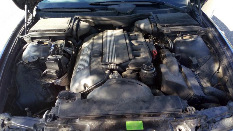

Quand j'appuie sur le bouton REST il ne se passe rien même quand la température est inférieur à 15°C. Le chauffage et la climatisation fonctionnent normalement.
Sous BMW Scanner j'ai comme erreur: 15[021] Auxiliary water pump
Je suppose que c'est cette pompe qui permet le fonctionnement de l'accumulateur de chaleur ?
Par contre je ne sais pas du tout où elle est, je trouve plusieurs schémas différents sur Real OEM et je ne sais pas du tout à quoi elle ressemble. :scratch:
Si quelqu'un veut bien me dire où elle est:
Merci d'avance !
