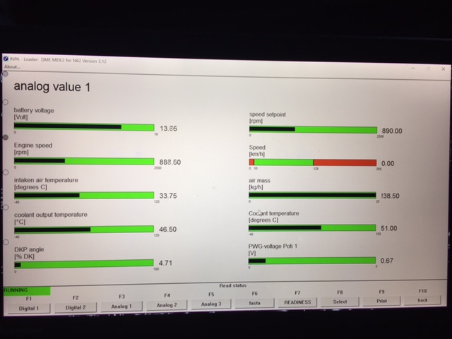

Bonjour

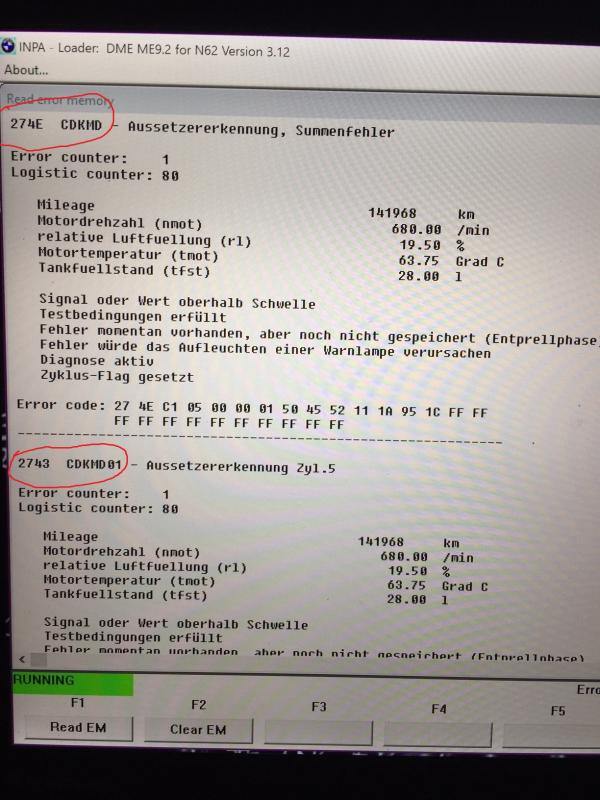

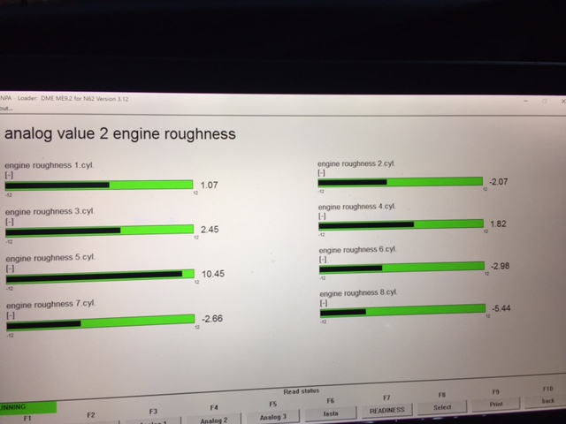

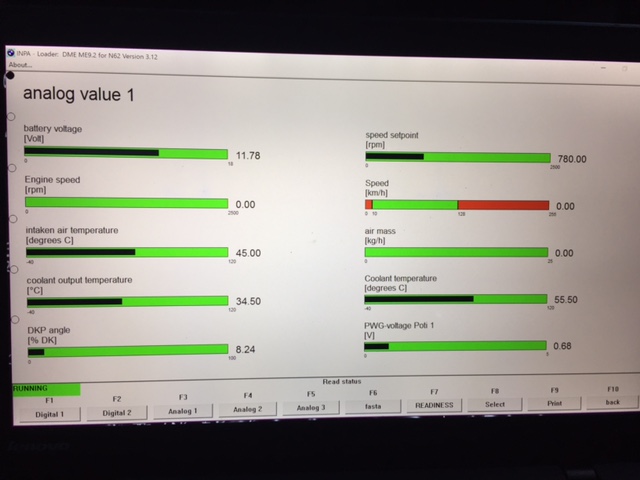

je viens d'acquerir une 645CI et j'ai deja un voyaons moteur qui s'allume :
Symptomes :
- Ralenti qui chute une fois que la voiture est chaude (apre 2/3mn) avec une impression que le moteur va s'arreter
- Fine fumee blanche qui sort des echappements
Travaux faits :
- Bobine et bougie changées
- Nouvelle batterie
- Mise a niveau d'huile
Diagnostic de la balise :
- 274E Misfire detection, sumchec error
- 2743 Misfire detection, cylinder 5
- 2748 Misfire detection, cylinder 7
- 2749 Misfire detection, cylinder 2
- 2747 Misfire detection, cylinder 3
- 2744 Misfire detection, cylinder 4
- 279B Thermostat stuck
- 282A No CAN message from integrated Automatic Heater-A/C IHKA
- 29A9 Power management
- 2745 Misfire detection, cylinder 8

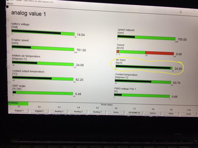

J'ai egalement un Air mass flow de 20.9 kg/h (j'ai lu qq part que ca devrais etre entre 9-11)
Je vais essayer de faire un smoke test aujourd'hui pour detecter une eventuelle fuite d'air.
Si jamais qq1 est passé par la, je lui serais reconnaissant de m'aiguiller car j'avou etre un peu dans le flou.

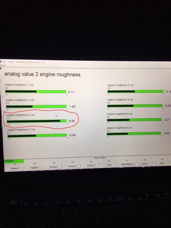

alors plusieurs choses.

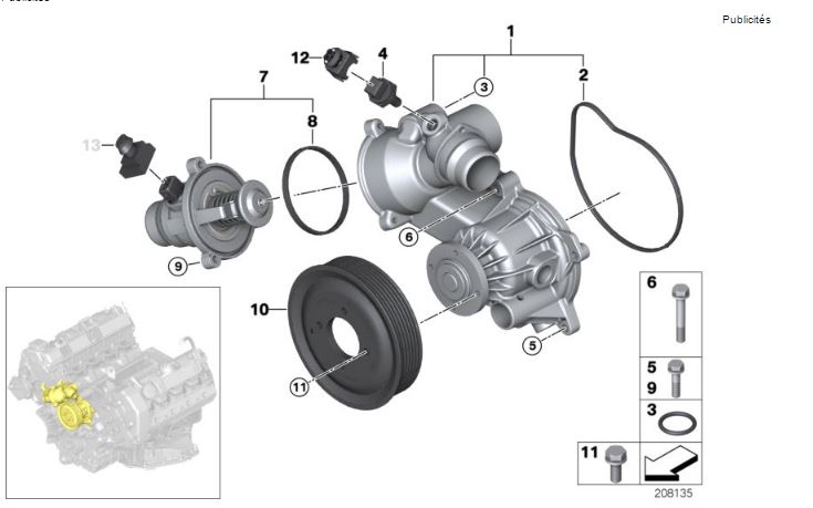

défaut de thermostat, à corriger d'urgence en remplacement thermostat / pompe à eau vu la sensibilité du n62 ç la température de flotte.
si tu flambe le fameux joint qui est emprisonné dans les carter juste derrière la pompe à eau... la sa va te coûter très cher

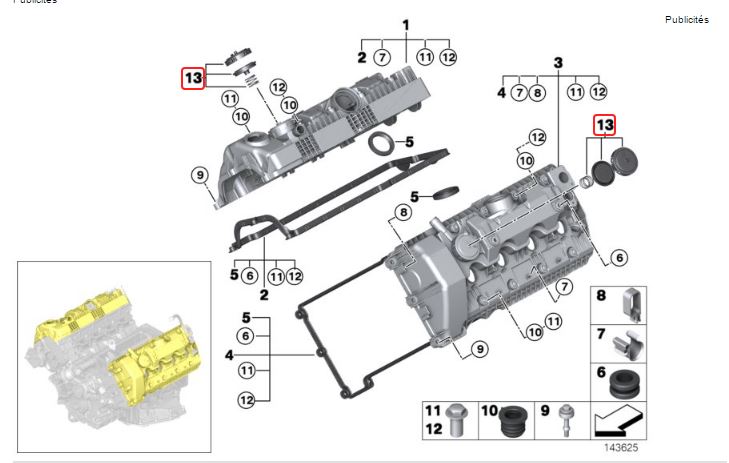

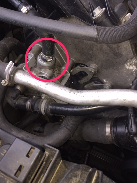

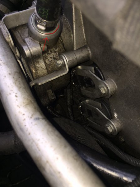

sinon pour ton problème, il te faut chercher toutes prise d'air, remplacer les deux 'déshuileur', autrement, t'inspirer de sa... :
c'est la SIB BMW 11 02 05
Ce sont les commandes qui agissent sur les soupapes en défaut visiblement

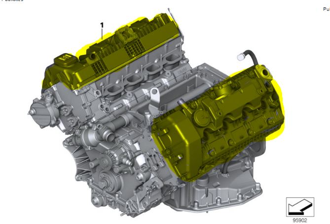

quand je prends le n62 de ma voiture, c'est la pièce n 5 de ce schéma :
https://www.realoem.com/bmw/fr/showpart ... Id=11_3269
selon bmw, il faut toutes les remplacer (sur la rangée des cylindres concernés) + diver joints autour.
Voila...
This Service Information bulletin supersedes S.I. B11 02 05 dated May 2005.
designates changes to this revision
SUBJECT
62 Engine - Rough Idle, Misfire Faults after Cold Start
MODEL
E53 (X5 4.4 i/4.8is) ; E60, E63/64, E65/66 with N62 from 06/04 up to 02/05 production
SITUATION
Customer may complain of erratic engine idle speed lasting for approximately 20 seconds after a cold start.
Check Engine Soon light may be illuminated and misfire faults for various cylinders (e.g. FC 2742, 2743, 2744,
2745, 2746, 2748, 2749, 274E) may be stored in the DME.
CAUSE
Incorrect tolerances and geometry of Valvetronic intermediate levers are causing uneven cylinder filling during
the transitional cold start period (60 seconds after the engine has been started) when the Valvetronic system is switching from the initial 6 mm to a minimum 0.3/0.8 mm valve lift.
CORRECTION
On a customer complaint basis, and after performing diagnostic procedure described below, replace the Valvetronic intermediate levers.
PROCEDURE
Perform basic engine diagnosis (compression, ignition, fuel pressure, etc) to rule out other potential
causes.
1.
Allow 2. the engine to cool down.
Connect GT1/DIS loaded with CD 44.0, or higher, to a cold vehicle (coolant température below 30
deg C) and from the Function Selection select: "Service Functions", "Drive", "Engine management
ME9", "Test runs" and then "Tolerance test, intermediate lever".
3.
4. Start the engine and follow-up the test plan.
Observe rough running values when idle speed stabilizes. If values are in excess of +/- 2.5 accompanied
with noticeable engine vibration (and sometimes Check Engine Soon flashing) , then remove valve covers on both banks.
5.
Look for the intermediate lever production date (stamped on the lever, next to the smaller roller
contacting the eccentric shaft) .
6.
If the production date is in the range between "04 180" and "04 324" (e.g. day 324 of the year 2004) ,
then the whole set of intermediate levers (16) has to be replaced. The same classification of levers must
be used when ordering the intermediate levers (classification number is stamped below production date) .
There are 5 classifications of levers used in the N62 engine.
7.
ote: In an individual cylinder head, all levers must have the same classification, but two différent
classification of intermediate levers may be used in one engine (e.g. bank 1: classification 2, bank 2:

Merci pour la reponse rapideraphael81 a écrit :alors plusieurs choses.
si tu flambe le fameux joint qui est emprisonné dans les carter juste derrière la pompe à eau... la sa va te coûter très cher![]()
sinon pour ton problème, il te faut chercher toutes prise d'air, remplacer les deux 'déshuileur',autrement, t'inspirer de sa... :.
1-Hier j'ai fait un smoke test et detecte deux fuites, les CCV ou Jeu rep. vanne de régulation de pression (voir le schema ci dessous #13) sont dechires j'ai donc commande des nouveaux et les metterais demain soir sur le vehicule.
2-En ce qui concerne le thermostat j'imagine que c'est toute la piece qu'il faut changer? Celle ci ?
3-Pour ce qui est des deshuilleurs, j'ai regarde le lien que tu m'as mis mais j'arrive sur la page d'acceuil... Ca te derangerais de me le renvoyer stp ? car je ne vois pas de quelle piece tu parles
4-J'attend mon cable (INPA NcExpert) pour justement reguler tout ca, j'ai lu qq part que le simple changement de batterie peut parfois deregler les mesures.
Merci beaucoup ca fait avancer les choses

déshuileur c'était pour les CCV
remplace les 2 et constate, avec un peu de chance
oui pour le thermostat, fait la pompe à eau si elle d'origine aussi, ne néglige pas le refroidissement de ldr sur ce bloc parce que c'est souvent source d'emm****

J'ai change les ccv et malheuresement le pblm est tjrs la. le gros sifflement est nettement reduit voir disparu mais le smoke test ne donne aucune fuite d'air.
J'ai ecouter un peu plus le moteur est a fait une courte video mais je n'arrive pas a l'uploade sur le forum, neanmoins je note un bruit de montre ou tic tac assez rapide et bruyant.
Il faut que je test le termostat, pompe a air, le valvetronic servomotor
ps j'ai installe INPA et va etudier l'option Ncexpert
voila les resutats du scan si ca vous parle

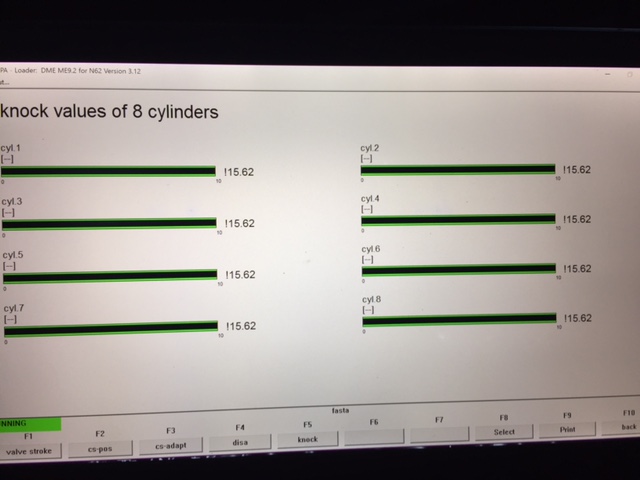

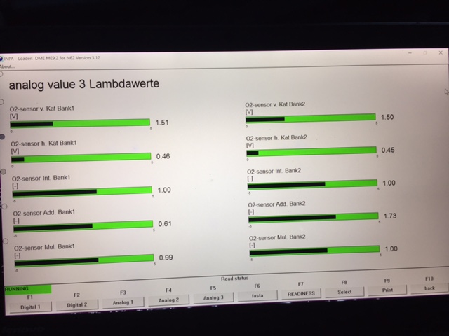

une idee sur le diagnostic ?
cylindre 5 ?
knock values?
cylindre 5 ?
knock values?

Alors, j'ai enfin eu le temps de nettoyer le mass air sensor... et c'est un peu mieux en effet comme vous pouvez le voir ci dessous (il etait de 40 avant):
Je pense desormais que le probleme est sur le cylindre 5, voila le code error :
Et le resultat INPA pour le cylindre 5 :
Si quelqu'un a une idees/commentaires ils sont les bien venus :)

inutile de mettre du silicone.
Ceci bn'a aucun rapport avec ton problèmes, et le silicone ne fera que "compliquer" le travail le jour où tu voudras remettre en état.
645CIKIAI
- Messages : 51
- Inscription : dim. 16 avr. 2017 09:36
- Remarque : envoi un mail abuse
- Avertissements : au lieu de se desincrire
- VIN 1 : B536722
- Véhicule 1 : E63 N62 Pr12/04 coupe Tr:Automatic TrM:GA6HP-26Z
- Localisation : lyon
- Messages : 85974
la pompe est "monobloc"
Il n'est donc pas possible d'étanchéifier ceci de manière viable par la suite en cas de fuite.
https://www.realoem.com/bmw/fr/showpart ... Id=11_3278

Re, me revoila.
Alors en ce qui concerne la fuite de la pompe a air (disparu//merci)
J'ai egalement fait un test de compression sur les cylindres et je pense avoir trouve une piste serieuse donc voila les resultats :
Mesure en Psi:
cyl 1 = 45
cyl 2 = 40-45
cyl 3 = 40
cyl 4 = 40-45
cyl 5 = 25 (Pour info, c'est le seul message erreur que j'ai depuis avoir fixe le reste : Misfire sur le cyl 5th)
cyl 6 = 40
cyl 7 = 45
cyl 8 = 40-45
Mais c'est effectivement encore qu'un debut donc, si vous avez une idee sur la demarche suivante a entreprendre... n'hesitez pas, j'apprecierais
Merci beaucoup

si vraiment le diag est confirmé, le moins couteux reste de changer le bloc
refaire un v8...
sa serait un m3 oui serait moins coûteux parce que les blocs d'occase des m3 sont excessivement cher, mais un n62...
refaire un v8...
