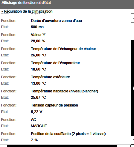

Je me tourne vers vous, depuis quelque temps,j'ai la clim qui ne fait plus de froid.
J'ai fait les vérifications suivantes:
-en appuyant sur le bouton, le compresseur s"enclenche bien
-il doit rester du gaz, en appuyant sur l'ogive du robinet basse pression, j'entends un sifflement.
-pas de défaut au diag
Voila les résultats

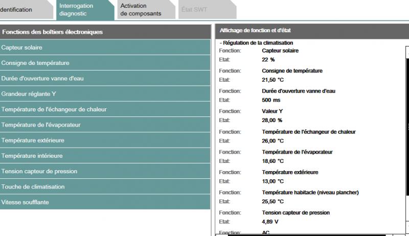

la 2 ème image est la suite de la 1ére
Si quelqu'un a une idée
