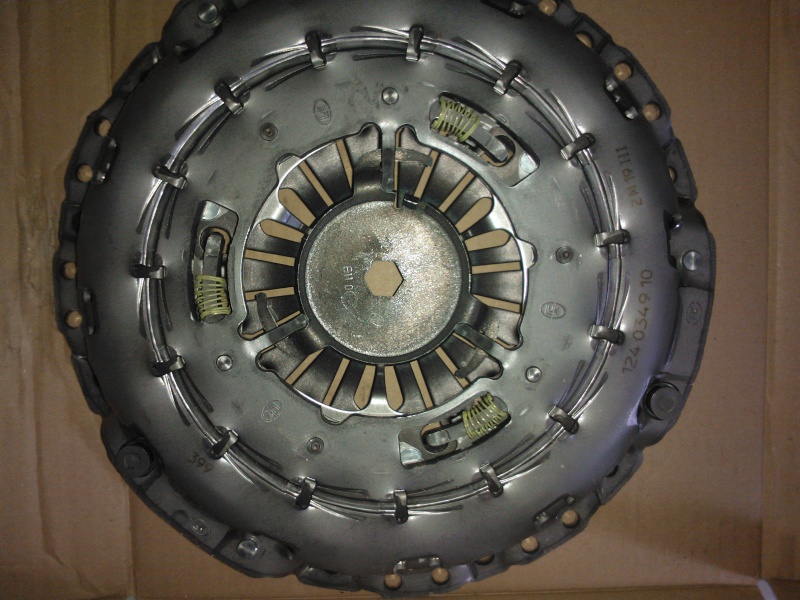

Sur ton mécanisme d' embrayage neuf tu avais un verrouillage du diaphragme ??
Comme ça??

Sur l'embrayage effectivement il y a avait un verrou de diaphragme, que l'on a enlevé au montage, une fois l'embrayage en place.
