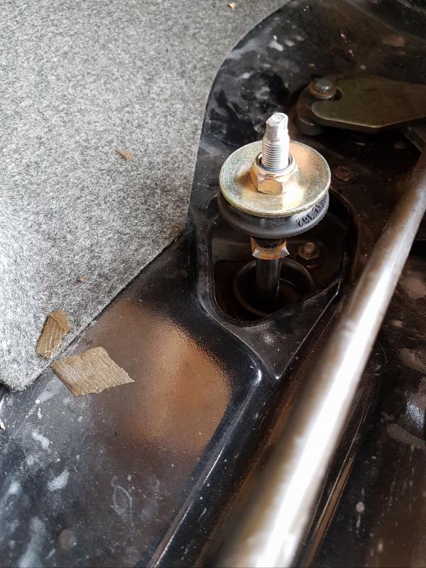

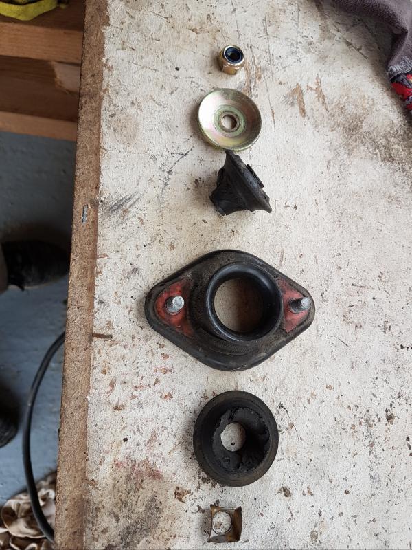

Bon démontage à l'instant.
Photos parlent d'elles même.
Sur la deuxième j'ai place les éléments dans l'ordre de montage.
Effectivement il manque la rondelle 6. La 10 y est bien sûr la partie supérieure mais pas en bas.
Tu confirme darkgyver ? On vois la toute petite rondelle qui a pris chère
Pas les même les deux coupelle ??
- Messages : 85886
cela confirme ce que je disais..... la rondelle manque!
reste plus qu'à la remettre et changer la flasque.
