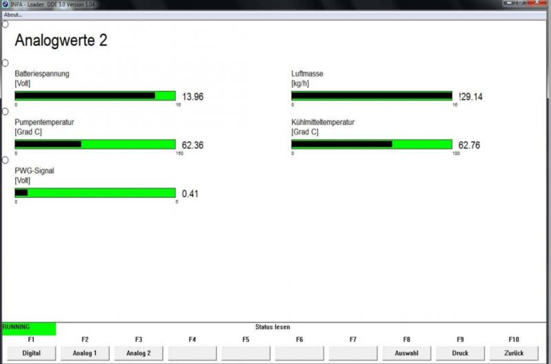

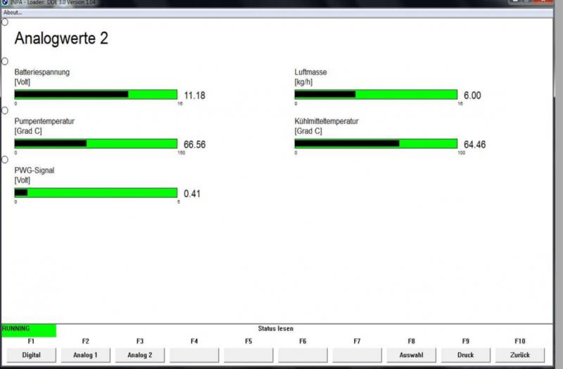

hello, depuis quelques jours je me suis rendu compte que le voyant de la batterie s'allume en roulant .
j'ai roulé pendant quelques jours comme ça, puis d'un coup, le voyant inspection, batterie et frein à main, abs, s'allume en roulant .
cependant je n'ai pas eut de soucis de démarrage jusqu’à présent et même avec tous ses voyants allumé, la voiture ne coupe pas en roulant, j'ai fais 50 bornes comme ça .
ensuite je suis rentré chez moi et tout avais disparu, depuis ces symptômes apparaisses de manière aléatoire, la batterie n'est pas vieille, je l'ai changé par une neuve il y a 6 mois .

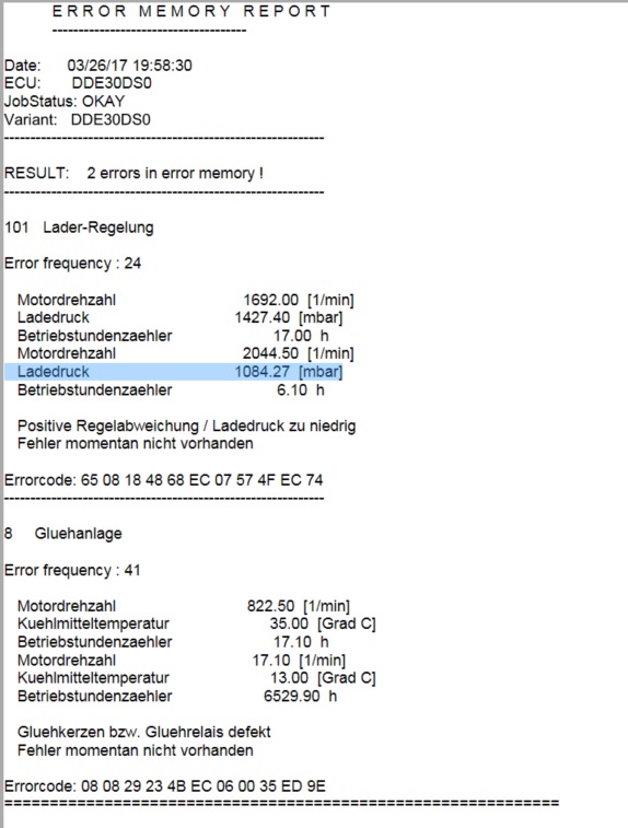

j'ai effacé les erreurs et j'ai roulé avec pour et elles se représentent
voici les informations que j'ai pu obtenir :
moteur à l'arrêt :
moteur en marche :
je pense que c'est l'alternateur qui à du mal à recharger la batterie ? suis-je dans le vrai ?
