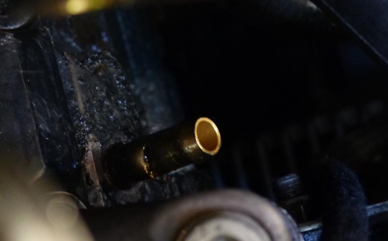

NB: je reviens pour l'info sur le changement de l'arrivée de gas oil sur la pompe haute pression:
Le pock que l'on voit est une amorce de rupture, ce n'est pas percé.
Quelqu'un a voulu emmancher la pièce mais il n'était pas bien dans l'axe.si bien que la pièce etait mal engagée.
Ensuite une étanchéité a été bricolé avec de la pâte, ça ne tiens jamais dans le temps .
En y regardant de plus prêt je me suis rendu compte que cette pièce ne tenait pas à chaud !
J'ai acheté une nouvelle pièce (2€) et je l'ai trempé dans l'azote liquide (attention danger).
le froid n'a pas suffit pour l'emmancher.
le l'ai donc enfoncé au marteau avec une rallonge de cliquet pour être bien d'an l'axe avec mon oeuil droit de mécanicien, impeccable.
Derrière cette pièce se trouve un piston mobile percé en son centre d'un petit trou et maintenu en position par un ressort, un régulateur de débit en quelque sorte.
