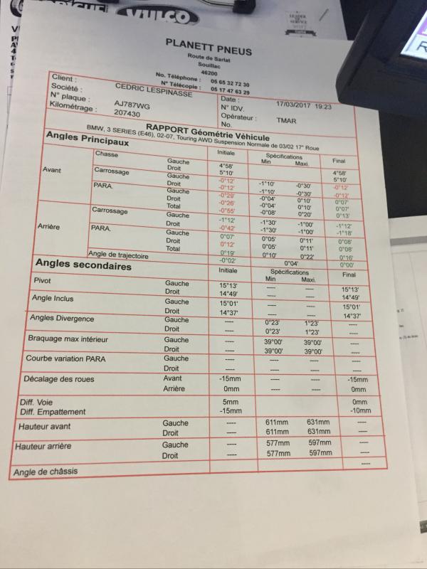

Pour ce qui est de la géométrie:
il faut bien comprendre qu'il existe plusieurs protocoles!

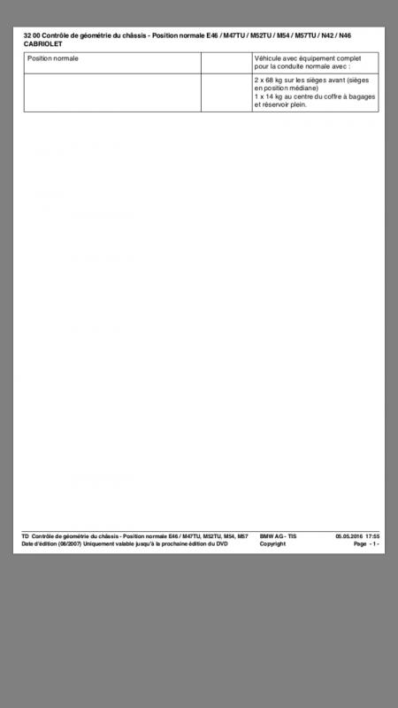

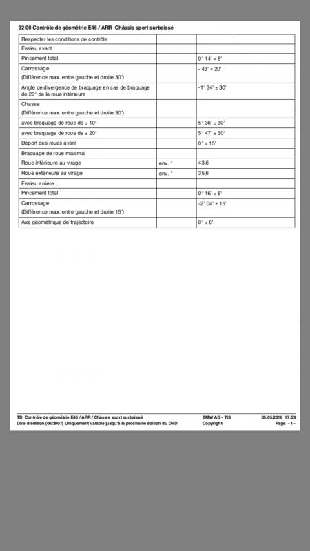

Protocole BMW
Il consiste à placer le véhicule en position de charge
à contrôler la hauteur de caisse en charge
=> en cas d'écart minime, on change un peu la charge
en cas d'écart plus important, on sait que des amortisseurs ou ressorts ou autre sont HS
Puis
quand cette hauteur est bonne (suivant des tableaux précis)
on règle la géométrie
avec des valeurs constructeur BMW
Protocole sociétés de montage de pneus et assimilé
Il consiste à placer le véhicule vide et sans charge
dans la réalité, c'est sans contrôler la hauteur de caisse (car cela demande du temps!
avec des valeurs Fabricant de l'appareil de mesure
=> en cas d'écart minime, on règle sans se poser la question... (faut pas déconner! se poser des questions prends du temps!
=> en cas décart plus important, on cherche un prob , et parfois ................ ils pensent à contrôler la hauteur pendant ces contrôles!

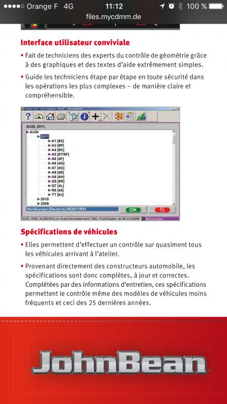

donc pour résumer :
les fabricants d'appareils de géométrie ont simplement fait la promesse aux centres de contrôle que l'on pouvait se passer de mettre le véhicule en charge si on "compensait" les mesures....
cela permet un gain de temps de l'ordre de 20 à 30 minutes par véhicule contrôlé
Cela fonctionne...... "environ", et seulement si le fabricant de l'appareil de mesure est sérieux....
Je sais que chez BMW ils avaient remplacé cet appareil pour essai, et que ces essais n'avaient pas été concluants... (petits écarts de mesure entre les deux systèmes sur le même véhicule! )
Du coup, ils sont restés à l'ancien système.
après il y a les modes bâtards.....
Ils ne chargent pas....
et
utilisent les valeurs BMW
ou
chargent
et
utilisent les valeurs fabricants
dans les deux cas, il est clair que c'est faut!
voila..... je ne peux pas être plus clair
