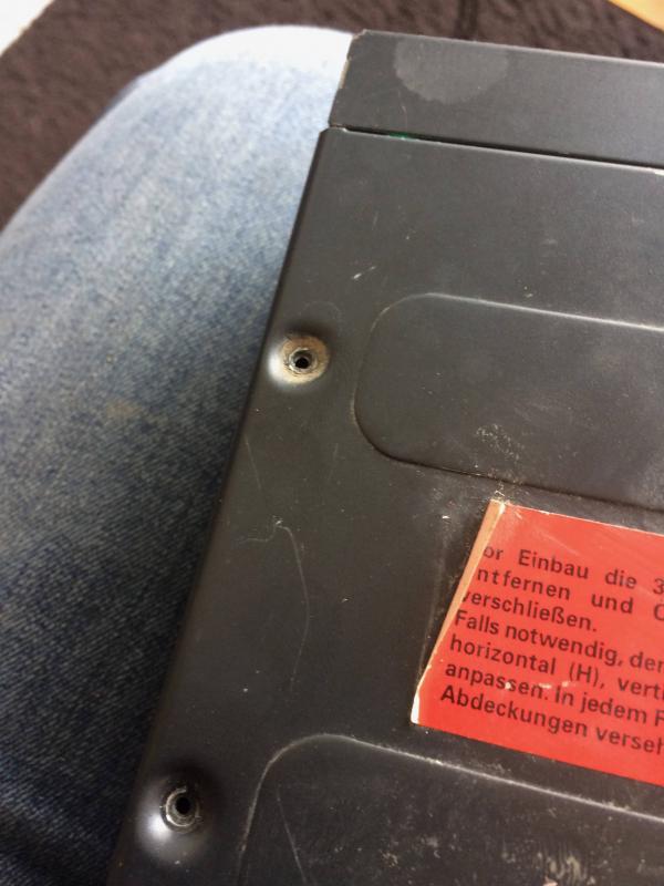

depuis que j'ai cette voiture le chargeur CD a toujours sauté au moindre chaos.
j'ai pris 5 mn pour regarder l'engin avant d'envisager un remplacement.
Du coup petit Tuto démontage
1° pour le démontage d'éclipser la façade avant
2° défaire la vis sur l'arrière et déclipser le bloc arrière
3° défaire les 4 vis sur le dessus
Déclipser le boitier.

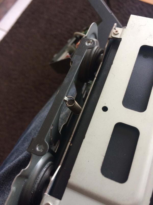

4° SURPRISE !! :banane:

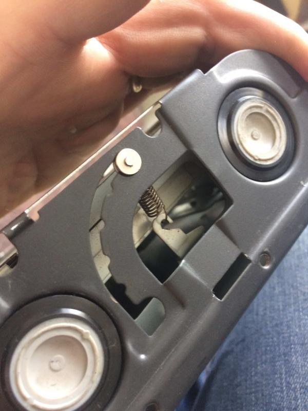

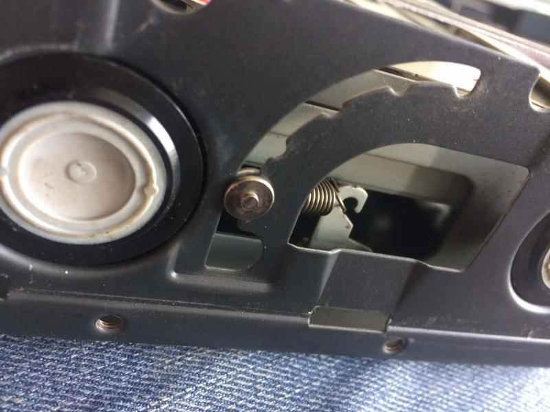

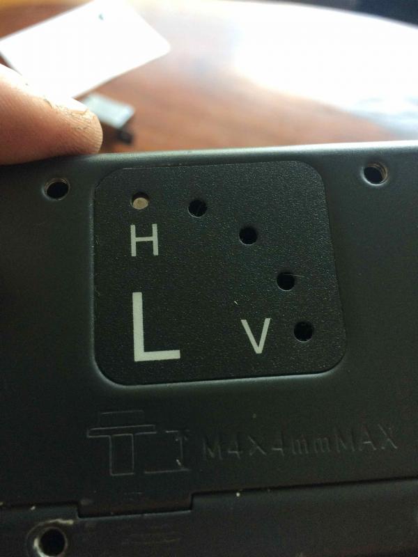

Il y a un système de suspension par un ressort réglable en fonction de l'angle de pose de l'appareil
Surprise Bis le système était en mode Vertical alors que le chargeur est a l'horizontal sur X5 :or:
Ce véhicule a été suivi en concession jusqu'a ce que je l'achète :super:
:yoda:
on replace le ressort comme ça

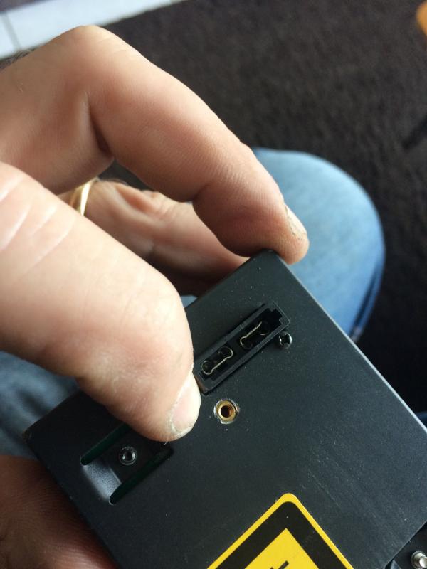

Cela peut se contrôler de l'extérieur sans démontage
J'en ai profiter pour faire pivoter les espèces de silent bloc qui forcément étaient affaissé.
ET CA FONCTIONNE NICKEL !!
