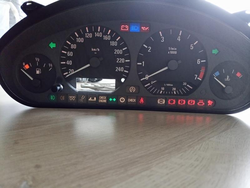

Tout d'abord les symptômes : une fois le moteur démarré, à l'arrêt ou en roulant, toutes les aiguilles retombent à 0. Puis après une durée aléatoire, tout se rallume, les voyants s'éclairent pendant quelques secondes, comme lorsque vous tournez la clé en position 2 avant de démarrer. Les aiguilles remontent aux bonnes positions. C'est en quelque sorte comme un "redémarrage du compteur". Le rétro-éclairage, les clignotants, et les voyants de phare n'ont pas de problème.
Ce problème se produit tout à fait aléatoirement suivant la température ou le temps de roulage. Certains jours c'est toutes les 5 min, et d'autres jours pas de problème.

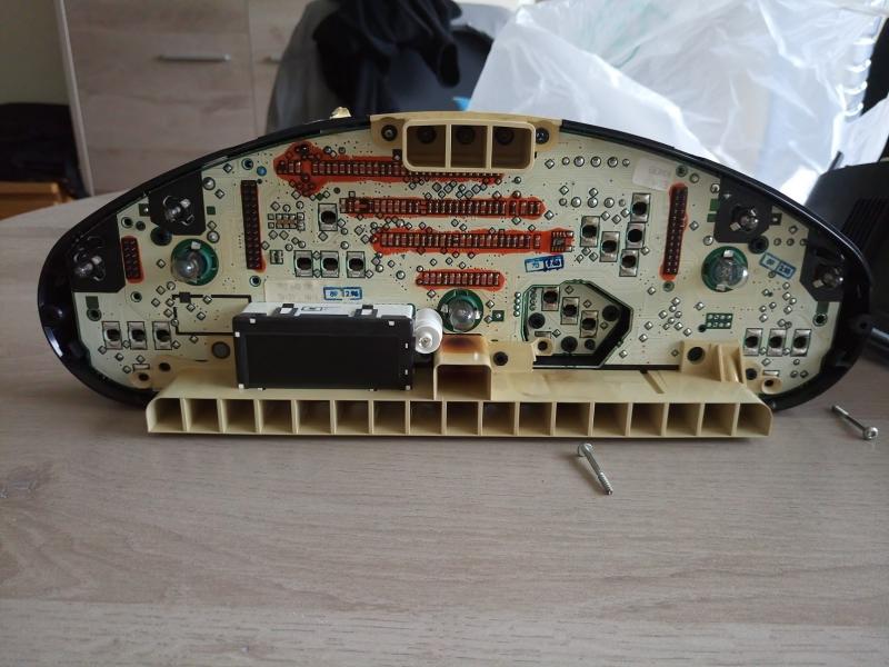

Ouvrir le compteur : retirer les 5 vis torx de derrière et séparez le en 2 en tirant de chaque coté bien en ligne. Vous obtenez ça :
Partie carte :
Partie aiguilles :

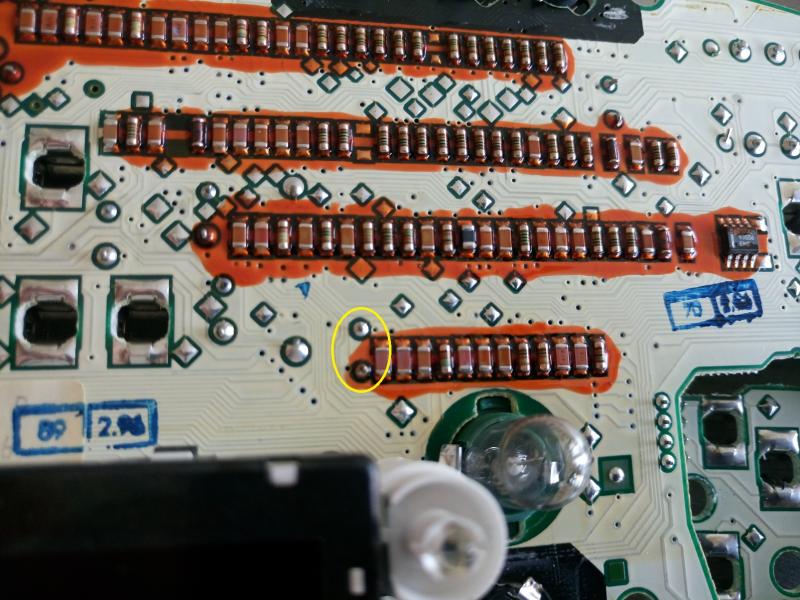

Sur mon compteur, on ne voit pas où est le quartz car le corps est situé de l'autre côté de la carte. Je vous indique l'emplacement des soudures dans le cercle jaune. Dans mon cas, c'est celle du bas qui était cassée. Il suffit de les rechauffer avec un fer à souder et de remettre de l'étain si besoin.

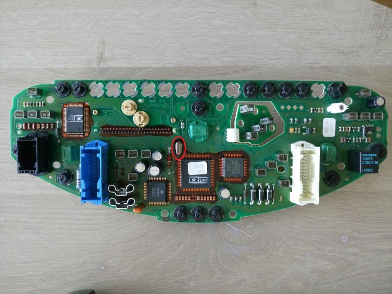

En fait pour localiser le quartz, j'ai démonté la carte de son support. Pour cela il faut percer les soudures en plastique qui la bloque et être très minutieux pour ne pas l'abîmer ! Mais au final ce n'était pas nécessaire. Si vous ne vous sentez pas pour retirer la carte, vous pouvez percer une fenêtre à l'arrière du compteur au centre. Normalement le quartz est toujours situé dans la même zone.
Voici la carte retirée et le quartz en rouge :
Profitez-en pour contrôler les autres soudures, il peut y en avoir plusieurs de dégradées et ce n'est pas toujours facile à voir.
