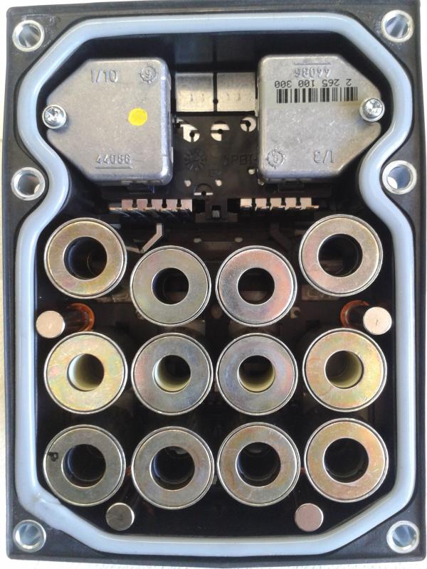

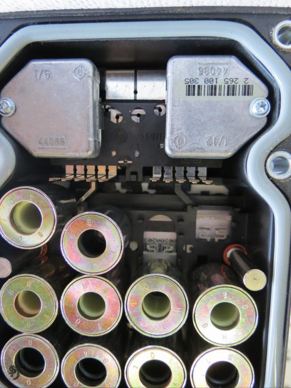

- Manu540i
- Messages : 3790
- VIN 1 : GG87836
- VIN 2 : 7D96000
- Localisation : 33 Bordeaux
- Les capteurs ne sont pas forcément HS si c'est le calculateur... donc il serait prudent d'essayer dans un premier temps de passer la valise, ensuite, d'intervertir droit et gauche à l'avant et à l'arrière et repasser la valise pour voir si les défauts ont changé.Palma a écrit :
Je pensais donc qu'il s'agissait de capteurs: avant gauche et arrière gauche respectivement (ce dernier ayant été confirmé pour compteur et conso), sans avoir pensé au module ABS lui-même (j'ai en un autre en stock si c'est le problème) pour le problème 1 (d'ailleurs, problèmes 1 et 2 n'ont peut être aucun rapport entre eux (j'ai supposé une relation - peut être une erreur de ma part)
J'espère avoir clarifié!
Merci d'avance!
- Il existe au moins 2 modèles de calculateurs... perso, sur ma 530d avec ASC j'avais ça ;
- Et aujourd'hui avec DSC, j'ai ça :
