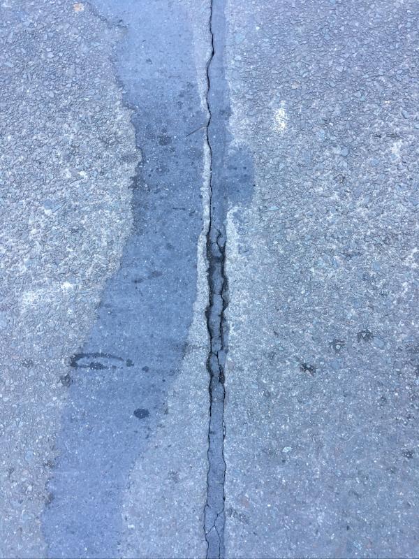

Bonjour la compagnie
Depuis peu j'ai remarquer que j'avais un problème de claquements quand je passé sur des plaques en béton je je mets la photo avec le sujet
Je tiens quand même à préciser que Que mes triangles et l'intégralité de mes rotules sont nouvelles de plus j'ai également changer mes biellettes stabilisatrices
Pourriez-vous m'informer sur ce qui pourrait être éventuellement mon problème
merci d'avance
