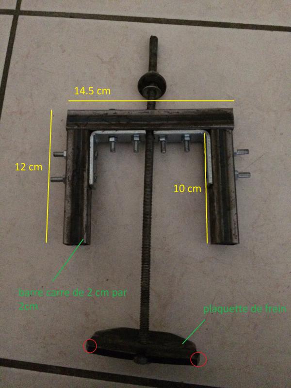

pour le remplacement du silentbloc de boite sur une xd j'ai dû créer un outil que vous pouvez voir ci dessous
ps : pour la plaquette de frein j'ai enlever le reste de garniture et couper les 2 pattes de fixation de maniere a avoir 8.5 cm de large (rond rouge sur la photo)

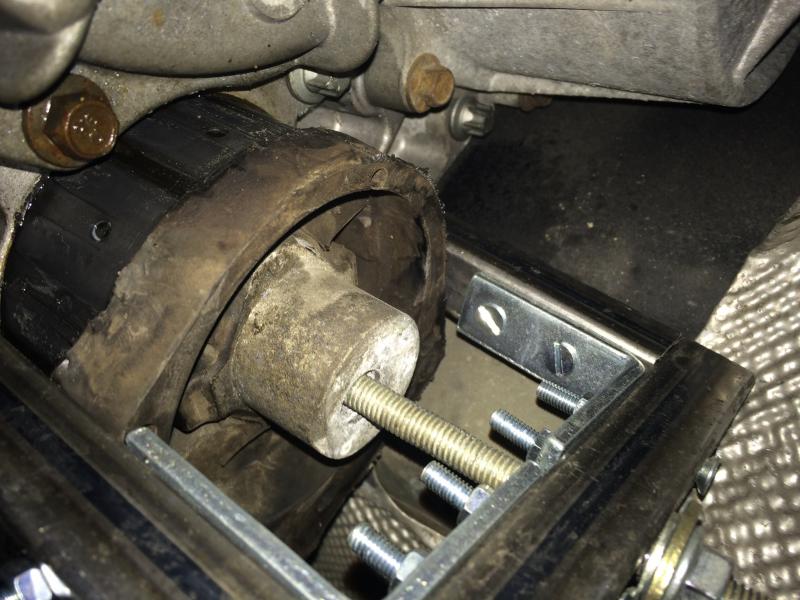

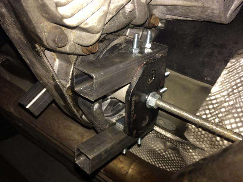

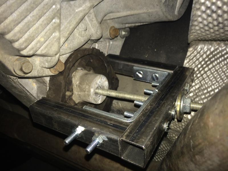

suite a ça il faut placer l'outil comment sur la photo suivante
on visse tranquillement et ça sort tout seul

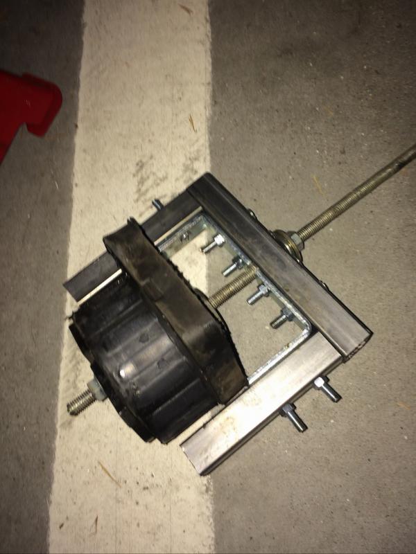

pour le remontage du neuf il faut demonter l'outil

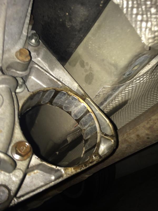

utiliser la grande barre et les 2 petites comme sur la photo suivante pour compresser le nouveau silentbloc dans son emplacement
