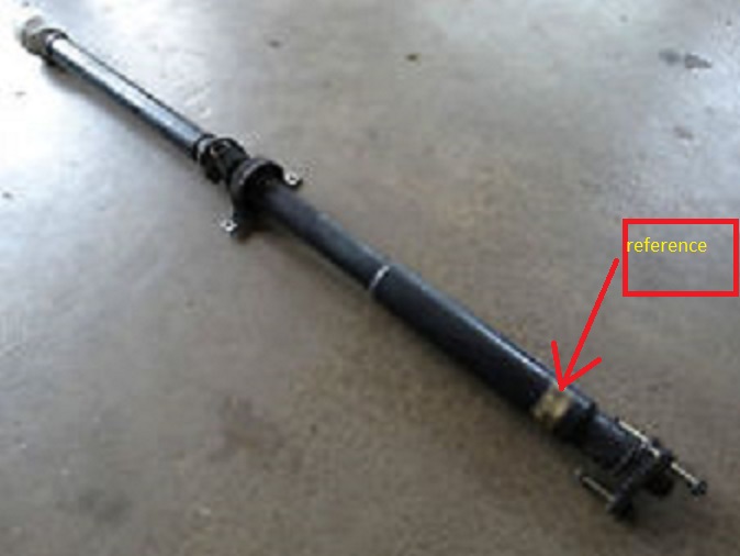

Je suis depuis à la recherche de l'arbre providentiel; celui qui est resté indivisible depuis sa sortie d'usine :content2: , je pense que je vais sélectionner une carcasse dans les environs et le prélever moi-même, bien -sûr muni du feutre magique.
Tu l'attendais j'en suis sûr et la voilà ma question :un arbre de Touring ferait-il l'affaire ? quand je regarde sur RealOem, les références sont les même,cependant je souhaite une confirmation d'experts de la force BM :yoda: d'autant plus qu'un certain casseur de ma région m'a affirmé mordicus qu'il ne l'était pas :cry:

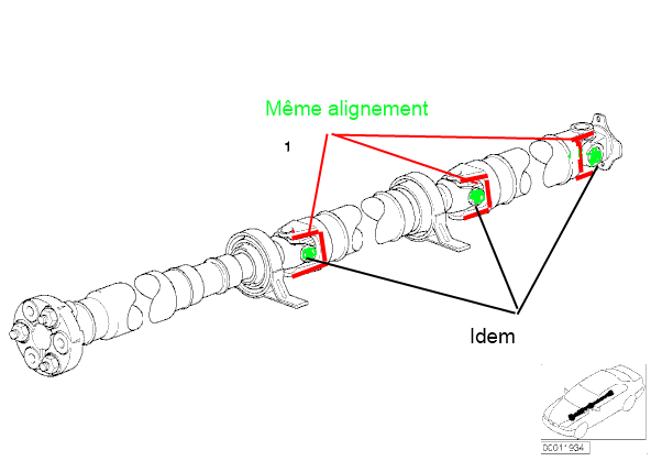

Concernant ton arbre , il doit toujours être monté dans cet alignement:
toutes les mâchoires doivent être dans le même sens.
En gros, si tu as un U rouge (schéma) en haut ou en bas, et les deux autres sur le coté, ou pas aligné ,il vibrera.
:oui: tu peu tenter de l aligner comme ça mais tu vas y perdre patienceet il faudra que tu remplace le palier pour essais et surement 3/4 depose repose

touring c est les mémes :oui:
regarde quand méme la vignette blanche collée dessus (si elle y ai encore)

Merci Gyropinpon, toutefois quand j'analyse ton schema, avant ôte moi d'un doute, mais reconnais que l'erreur est humaine :prie: c'est un arbre avec un seul palier ou bien 2 ???? dans le premier cas, vu que les cardans sont sur le même arbre je vois mal comment il est possible de désaligner les fourches :scratch: ; dans le deuxième cas oui c'est évident(enfin pour moi :scratch: ) mais ce n'est pas un arbre de E34, en tout cas pas celui que j'ai sur ma voiture :non:

Mais une question me taraude :scratch: :scratch: soudain: de quelle vignette blanche parles tu ?
comment ça 2 palier ?? c est une BM pas un airbus :mdr: :mdr: :mdr: :mdr: :mdr:
il faut trouver un arbre entier qui n as pas été désolidarisé
:oui: :oui: :oui: il se depose en un seul morceau et se repose de la méme façons
si on fait une intervention dessus avant de le separer en 2 on le repaire sinon c est :mort:
tu as une etiquette dessus avec les 5 derniers chiffres de la référence
enfin oui je te confirme que les touring c est pareil (ref ..modele du12/93 )

Messages : 23448
Oui effectivement le schéma est celui d'une E46.
Mais c'est pour bien faire comprendre l'alignement.
Même sur le tien tu peux te tromper.
